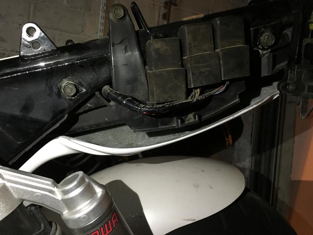

Salut à tous, ayant vu de très bons commentaires sur le passage de roue gimbel (bien fini, plus long, éclairage de plaque sérieux inclus, etc.) je me suis laissé tenter!
Bien reçu, emballage nickel, instructions de montages (en allemand...^^).
Mais alors la déception au moment de le placer... Aucuns trous ne tombe en face : j'ai dû forcer les deux vis de l'éclairage de plaque (ca commençait bien!) et surtout le problème est sur les vis latérales, le passage est bloqué par la serrure du coffre et de toute façon il est presque impossible de bien plaquer les deux côtés...
Si je plaque le côté gauche :
Le côté droit donne ça :
On voit bien l'écart important, et à droite le passage de roue dans la serrure... Alors je peux raboter mais il est déjà peint!
Est-ce que ceux qui en ont monté un ont eu les mêmes problèmes?
Et est-ce que quelqu'un serait capable de traduire la notice de montage?^^

Bon, j'ai trouvé ma réponse... C'est le même modèle que celui la :
http://cb1300.soforums.com/t3841-Passage-de-roue-Gimbel.htm
Donc pour modèle à partir de 2010... Ils se sont trompés dans l'envoi...
Étant donné que je l'ai un peu forcé, il a pris quelques rayures... Je sais pas comment ça va se passer maintenant Evil or Very Mad Evil or Very Mad Evil or Very Mad

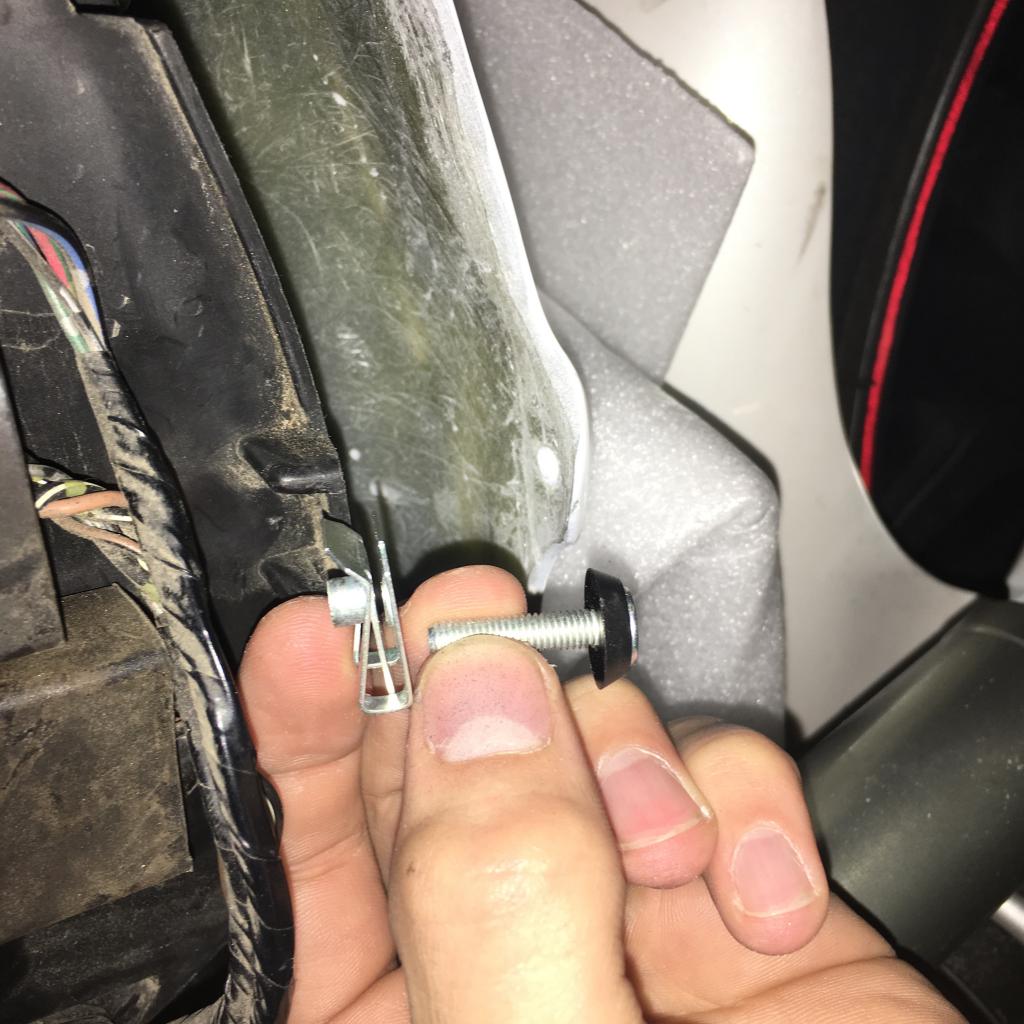

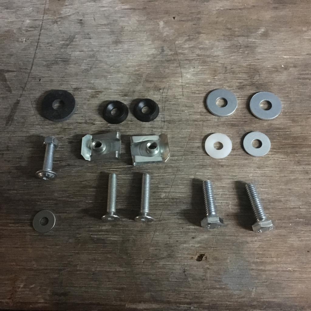

salut , je viens de recevoir le bon pdr, échangé par gimbel. Mais ils n'y a pas de notice...
J'ai un lot de visserie avec :
Mais je vois pas bien comment je suis censé les utiliser...
Pour la vis de gauche elle doit aller au fond du coffre avec sûrement une ou deux rondelles, celles de droite aucune idée (y'a pas d'écrous).
Et pour les deux du milieu j'imaginais quelque chose comme ça:
Mais la pièce qui joue le rôle d'écrou ne va nulle part... Si ceux qui ont monté un pdr gimbel peuvent éclairer ma lanterne, ça m'aiderait vachement!

Salut la fixation est différente sur le mien désolé , moi ça reprends simplement les clips d'origine sur la coque AR.
Mais ici on voit les visses avec la rondelle cuvette noire , faut surement se reprendre sur la coque arrière en plaçant l'agrafe sur le passage de roue et percé un trou dans la coque ar.
Messages: 774
MessagePosté le: Mer 23 Nov - 23:32 (2016) Sujet du message: Passage de route gimbel Répondre en citant
J'ai trouvé le montage en allemand je te l'ai traduit , normalement cela devrait t'aider  Okay

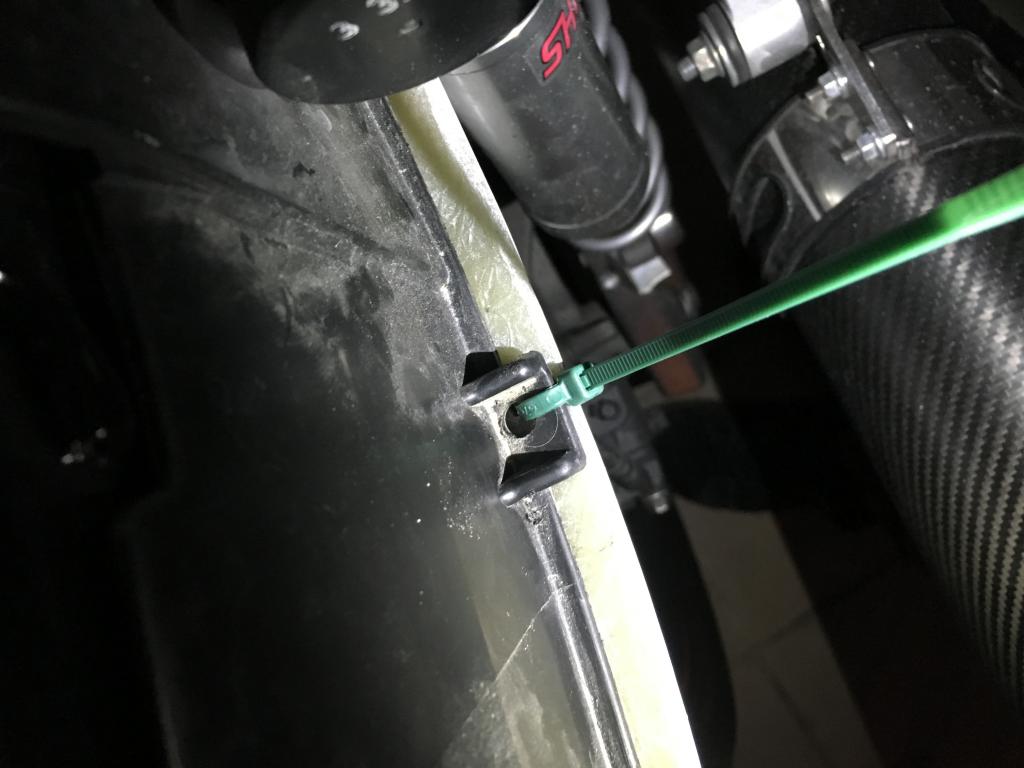

Y'a eu besoin de quelques modifs sur les agrafes trop larges et d'un petit trou sur le fond de batterie, mais rien d'insurmontable!
