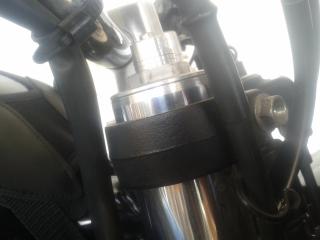

suite au post sur la réfection de la fourche de la CB13, je décide de m atteler a remonter les tubes de fourche dans le té, histoire de voir si la moto devient plus maniable.
Moto sur la béquille racing, cric sous le moteur pour soulever l avant, mon fils qui tient le guidon pour ne pas qu elle chavire et y a plus qu'à
au début, je décide de remonter les tubes de 6 mm. Je pars de la position d origine qui est de 4 mm au dessus du té, + 6, ça nous fait donc 10 mm de dépassement.
Cela donne ça :
petit essai d une dizaine de bornes sur routes a virolos. Étonnement je ne trouve pas la moto plus agile, voir même elle est un peu plus dure a inscrire en virage. Par contre, je remarque que la tenue de route est meilleure, l avant est davantage rivé au sol. Pas de changement notable concernant la position de conduite.

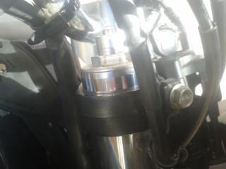

Devant, le peu de changement, je décide de rajouter 4 mm, soit 10 mm en + par rapport a la position d'origine, on arrive donc à 14 mm qui sort du té de fourche :
essai d une trentaine de bornes, sur routes un coup viroleuses, un coup défoncées, des rond point....etc.....
je n ai toujours pas la sensation qu elle soit plus maniable, voir je la trouve toujours plus dure a inscrire en virage qu en position d origine. Par contre, la tenue de route...... c est un rail ! Je pense que le surcroit de poids sur l avant fait mieux travailler la fourche. Avant j avais quelques réactions : légers floues sur l angle, de légers louvoiements. Avec la fourche remontée de 10 mm, plus rien ne bouge ! Du coup, et même si elle est plus dure a inscrire en courbe, on y va franchement, parce que l avant donne + d assurance, donc prendre de l angle apporte davantage de plaisir.
