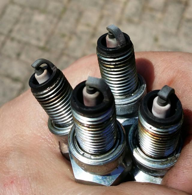

J'ai changer mes bougies, je vous mets la photo.
Pouvez vous me dire si la couleur est normale, ou si il y un problème de combustion ou autre?
Merci Okay

Ben ça a l'air plutôt pas mal ma foi 👍

oui, RAS, elles sont normales apres utilisation

Salut , pour moi c'est un peu trop propre vers le blanc , une petite couleur chocolat serait le top. Pour moi tes bougies étaient surement vieille. ça peu être que mieux avec les nouvelles.
Après plein de paramètres peuvent influer sur l'état d'une bougies.
Comme d'une régulière conduite sur de courtes distances , qui ne permet pas à la bougies d'atteindre sont point d'auto nettoyage , en général 400/450 °
Par contre tu peux être rassuré pour ton moteur il n'y a pas de gros dépôts sur ta bougie.
Car une bougie d'allumage présentant des dépôts importants : Ceux-ci peuvent être dûs, par exemple, à une mauvaise qualité de carburant, à une consommation excessive d'huile dans les moteurs usagés ou à une fuite du liquide de refroidissement dans la chambre de combustion (cas de joint de culasse endommagé)

L'aspect d'une bougie renseigne sur l'état de fonctionnement du moteur. Il suffit pour cela d'examiner les deux électrodes : l'électrode centrale et l'électrode de masse (quelquefois biseautée). Il faut vérifier leurs formes (arrondies après un fort kilométrage), leur écartement (entre 0,6 et 0,7 mm par exemple) et leur couleur.
Normal : le bec isolant peut changer de couleur, pour une couleur chocolat au lait. Il peut y avoir quelques résidus de combustion.
Blanche : le bec isolant est blanc ? la bougie a surchauffé. A changer.
Noire : le bec isolant est noir ? ce peut-être la présence de calamine et il y a alors encrassement. Ceci engendre un mauvais allumage avec des râtés. A changer.

ben voilà, tout est dit ! Okay
Ok cool tu me rassure, enfin quelques chose qui est correct sur mon cb, au moins le moteur est toujours bon Okay
