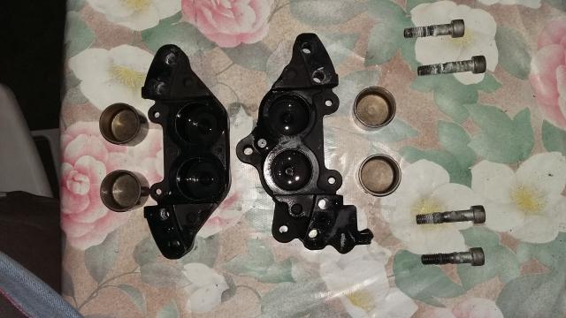

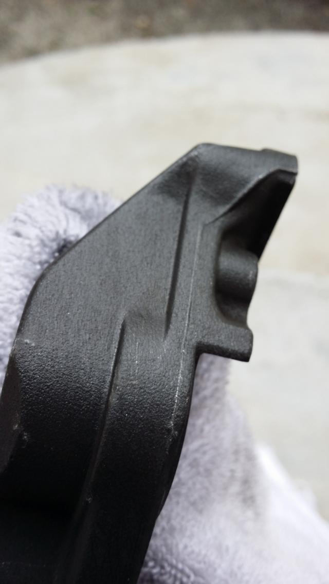

Bien nettoyer les étriers avant peinture, avec une brosse métallique et le nettoyant frein fourni dans le kit pour les degraisser.

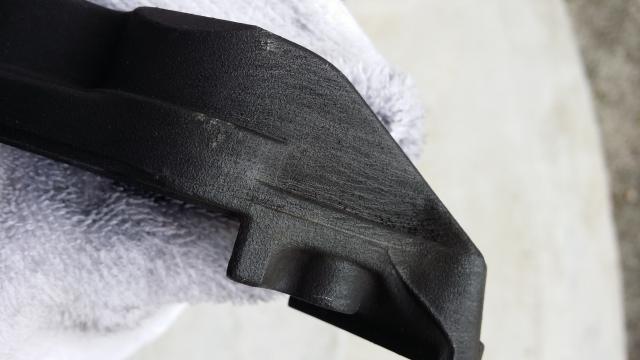

C'est pas des rayure, c'est la poussière de plaquette amalgamé sur l’étrier, il faut enlever tout ça Mr. Green
Il Faut arriver a ce rendu de propre, sinon la peinture ne tiendra pas longtemps

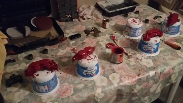

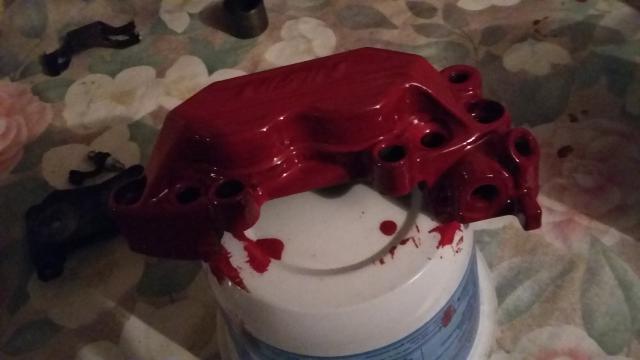

Mise en peinture des étriers
  • Conseil 1 le pinceau du kit est de mauvaise qualité, préférais en un de meilleur qualité vous évitera d'avoir des poils de pinceau se coller sur l’étrier.
  • Conseil 2, faite beaucoup de couches, mais des couches très fine (en essorant bien votre pinceau sur un bout de carton par exemple) pour éviter les gouttelette qui en séchant font bien dégueulasse.

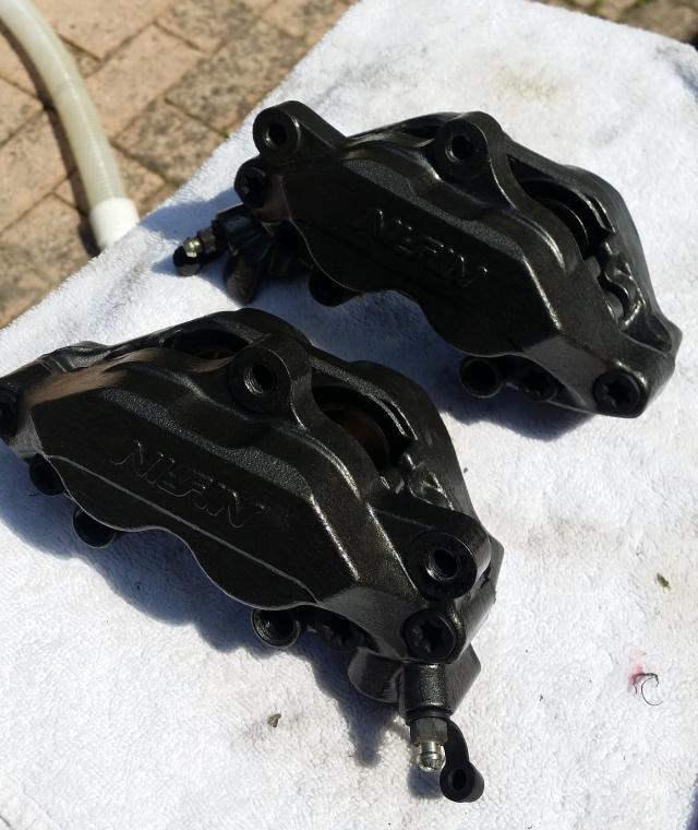

Et voila le travail après 2 jours de séchage

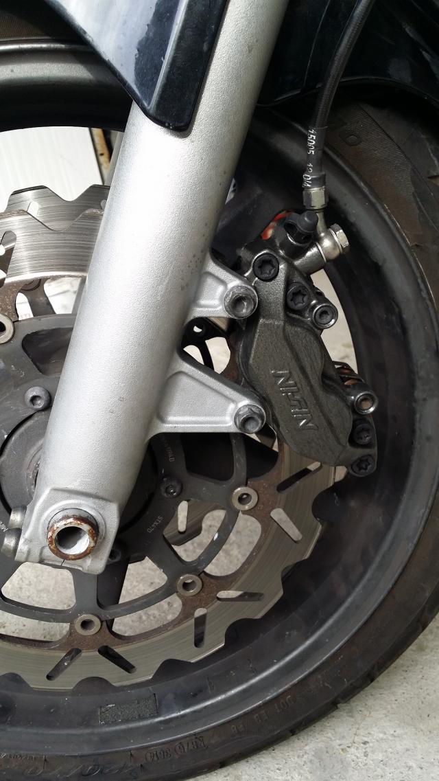

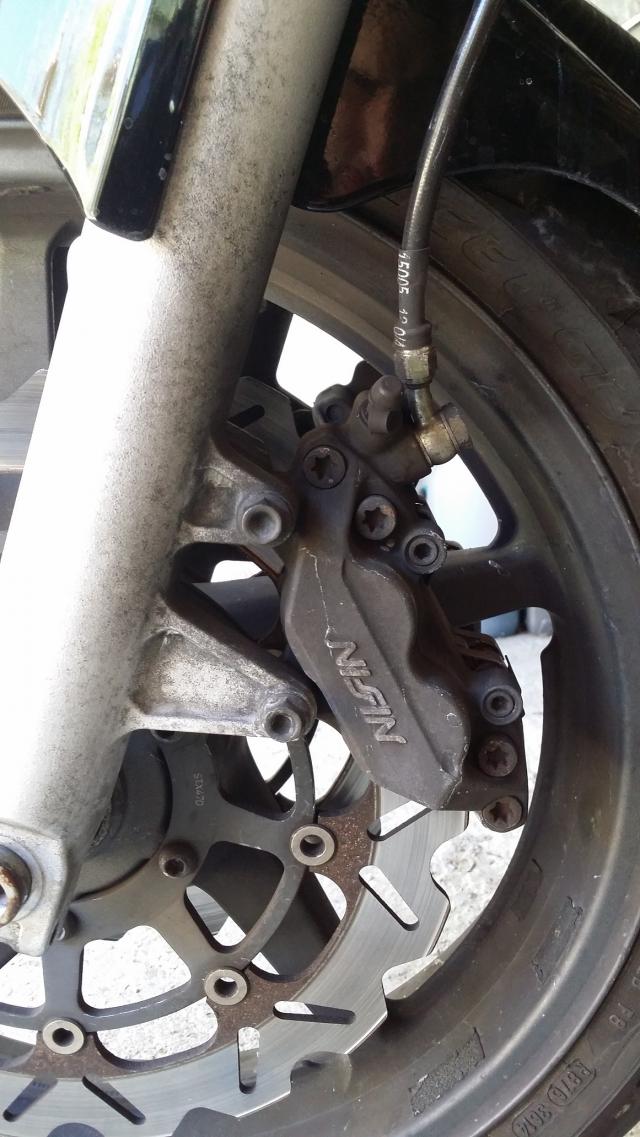

Avant

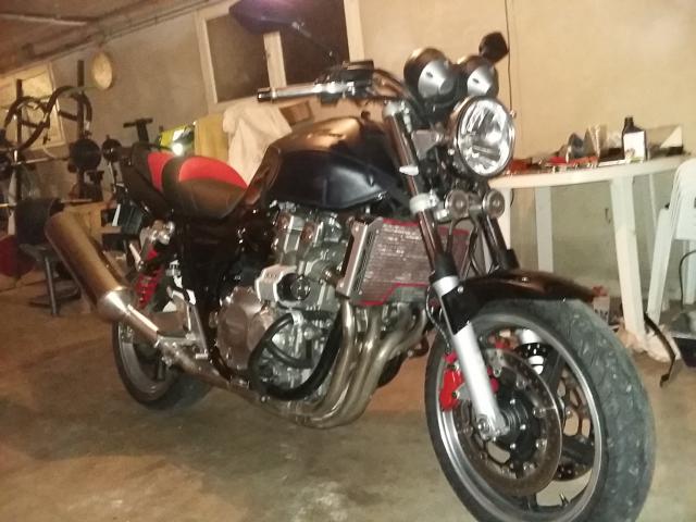

Après
Voila pour le petit tuto, retour d’expérience sur ce kit, sa servira toujours a d'autres plus tard.
Un regret, j'aurais du prendre la couleur Gold, en regardant une vidéo d'un mec repeindre ses étriers de voiture sur youtube, le rendu était vraiment bien (vraiment couleur gold et non jaune, c’était la crainte de me retrouver avec des étriers plus jaune que Gold :malade: )
Mais sinon j'aime vraiment beaucoup le rendu finale sur la moto, propre et sobre
