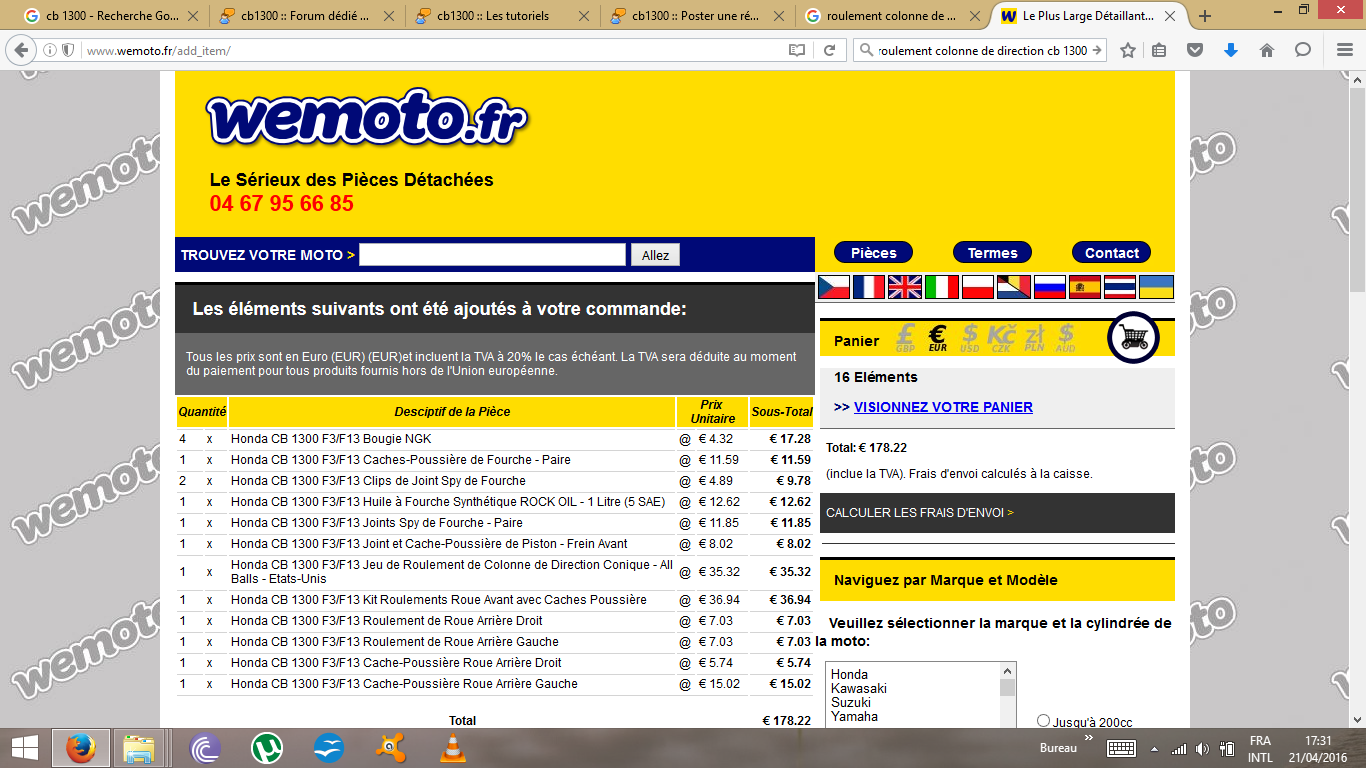

Voila, j'ai toujours l’impression qu'il y a problème sur la tenu de route de la moto.
L'an dernier en changent les pneus, l'huile de fourche et en réglant de nouveau les suspensions il y avait eu un gros mieux.
Mais je pense que c'est pas encore ça.
Alors je me demandais, si ça pouvais pas venir de la partie roulements (roue avant et arrière et colonne)
La moto a 62 000 km et je me dis que si ils sont d'origine ils doivent être mal en point, de plus la moto est soit disant tombé a l’arrêt, mais quand je vois l’état du réservoir, je me dis qu'elle a pas du tomber a l’arrêt. certes elle est pas tombé a plein vitesse.
Est ce que cette chute a pu endommager les roulements.
Autre chose a vitesse stabilisé en ligne droite, lorsque je lâche le guidon la moto tire a droite.
Je viens de faire une petite liste, est ce qu'il manque quelques choses?
Ne tenez pas compte de l'huile de fourche, je pense que c'est pas la bonne, c'est juste pour le prix.
Pourquoi le cache poussière droit et plus cher que le gauche.
Je pense que çà ne peux que lui faire du bien et que ça ne peux que faire du mal a mon porte-monnaie
Merci pour vos avis et conseils avisés.

Si elle tire à droite c'est pas les roulements , cela m'étonnerais. Avant de vouloir changer tout ça , as tu vérifier les jeux des roulements ?
*Sers à rien de les changer tant qu'il ne font pas de bruit  ou si il n'y a pas de jeu. C'est facile à vérifier.
*Ton pneu est neuf ?
*Ta jante n'est pas voilée ?
*Vérifie plutôt ta fourche , Les tubes ne sont pas tordus ?
*Elle a toujours fait ça tirer à droite ou c'est venue avec le temps ?
Parce que si c'est venue après que tu as fait ta vidange de fourche , c'est que tu la mis en contrainte au niveau tu T de touche et de l'axe de roue. A tu bien remis les tubes au même niveau dans le T de fourche. A tu bien serrer l'ensemble et surtout en respectant les couples de serrages.
Aussi un étrier gripper qui pince légèrement que créer cela.
Il faut aussi régler la fourche de la même manière à gauche  , comme à droite.
Perso avant de te lancer dans une commande de pièces inutiles , il y a du contrôle à faire avant.
