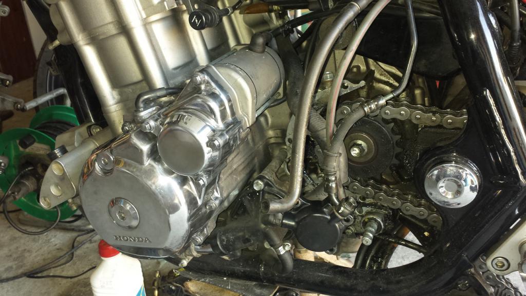

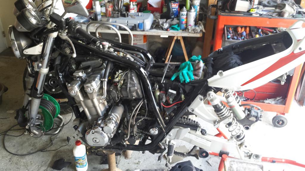

salut tous,
je sais ça fait un moment que je n'ai pas posté de message, (ça ne m'empeche pas de vous lire de temps en temps)
mais bon promis je reviens causer un peu plus souvent
j'ai passé l'hiver à faire bosser ma moitiée pour qu'elle obtienne son permis (balade tous les week end sur les p'tites routes avec et sans permis, je sais c pas bien Rolling Eyes )
le resultat est là (permis du premier coup avec succes ) et depuis ça roule
du coup j'ai trainé sur mon entretien annuel de ma 13, y'a 15 jours j'en etais encore là
cette année j'ai presque tout fait et j'en ai profité pour polir mes carter
c'est un peu la corvée mais le resultat est la.
je conseille vivement la dremel ou equivalent car ça simplifie le vie (pour les consommables, faut les prendre sur eBay c moins cher que la marque dremel et aussi bien)
j'avais encore mon support de bobine cassé, il a fallut à nouveau que je ressoude
la liste est trop longue mais rien qu'en consommables j'en suis presque à 200€
quand j'ai repris la route ma becane à pris au moins 20 chevaux, ça fait toujours plaisir cette impression de changement apres une grosse revision Mr. Green

bon allez je vous fait la liste :
- nettoyage à fond des étriers
- remplacé plaquettes
- purge freins av ar + embrayage
- peinture refait sur fourreaux de fourche
- remplacé roulements roue avant (pour info toujours remettre le roulement droit en premier)
- graissage et contrôle roulement colonne de direction
- réparé (soudure) support bobine encore cassé
- remplacé bougies
- graissages câbles, poignée, et leviers
- vidange + filtre air et huile
- polissage carters droit et gauche (j'me ferai le carter embrayage le jour ou ce sera faire)
- peinture refait sur radiateur et grille
- remplacé + purge liquide de refroidissement
- remplacé amortisseurs de couple
- nettoyage à fond collecteur (rêvez pas l'aspect chrome ça dure une semaine au plus, après ça deviens jaune mais brillant quand même)
- nettoyage carter chaine + chaine + graissage
- enfin nettoyage de tous les recoins difficile d'acces + polish
et depuis il pleut Sad
en plus j'ai changé les roulements de la roue av pour rien car le bruit que j'entends en courbe viens de mon pneu
