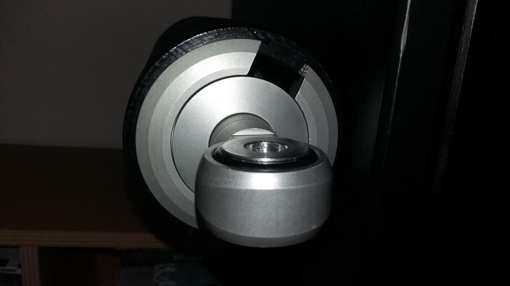

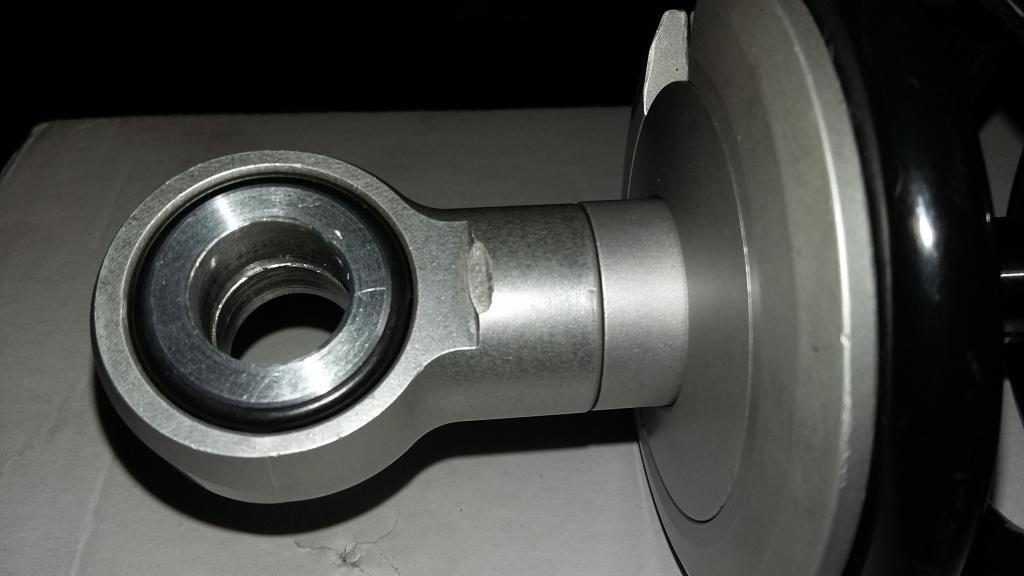

Les amortisseurs reviennent très vite (1 semaine) . Toutes les rotules et entretoises remplacés, 2 pistons remplacés, joints et segments remplacés. En prime une marque de serrage sur le pied de l'amortisseur ( voir photo ) et ......impossible de monter les amortisseurs comme à l'origine. Les entretoises et rotules ont été inversés ( inférieur supérieur ).
Je les appelles..... pour les remplacements des pièces, c'est normal c'est une évolution qu'ils me disent. Personnellement je n'y crois pas du tout.
Les entretoises et rotules....bah c'est normal monsieur, sur les cb1300 les réglages sont en bas et la tige en haut.
En insistant un peu ils acceptent que je leur renvoi pour inter changer rotules et entretoises supérieurs inferieurs + remplacement du pied qu'ils ont endommagé.
A ce moment là je me rends bien compte qu'ils perdent leur patiente.
Je renvoi les amortisseurs pour la seconde fois en SAV.

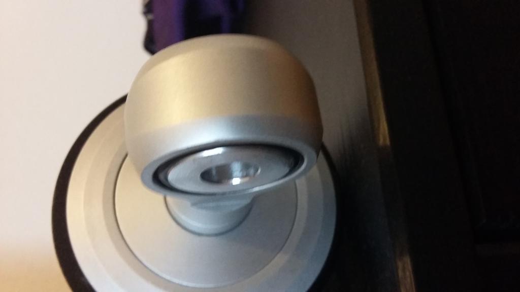

Je les reçois quelques jours après.... le pied endommagé est remplacé, les entretoises et rotules sont montés comme à l'origine. Oui mais voilà les entretoises sont décentrés..... ( voiR photos )   Je rappelle.....le type comprend pas et me demande d'envoyer des photos, je le fais ! il me répond par mail en m'écrivant que c'est normal, c'est pour décentré l'amortisseur afin de l'éloigné du chassis . Je lui répond en lui disant que je n'en crois pas un mot, décentrer l'entretoise supérieur à gauche et l'entretoise inférieur à droite désaligne l'amortisseur dans son fonctionnement engendrant une usure prématurée piston, joint, tige....

Le décentrage de tes rotules SKF est-il identique sur les 2 amortos ? N'empeche que ça parait beaucoup sur la photo !
Malgré cet aspect et contrairement aux Showa, il y a un petit jeu latérale (entre 0,50 et 0,75mm il me semble) apres montage qui permettrait à tes amortos de bien travailler en ligne... L'as tu constaté ?
Au montage et avant le petit serrage finale, ton amorto se positionne t-il bien librement, moto sur béquille centrale, roue arrière décollée du sol ?
Pour info, j'ai fait la gaffe et par chance utilisé de la graisse blanche au téflon qui n'attaque pas le PTFE...
Attention au WD40 ! C'est vrai qu' EMC préconise aucune graisse et ça je l'ai su au téléphone, pas sur le site...
Tiens nous au jus...

Le décentrage des rotules est différent sur tous les 2 amortos. Sur l'un la rotule sort de 2mm et est donc à fleur de l'autre côté. J'ai réussi au maillet en tapotant gentiment à les recentrer . D'ailleurs j'avais renvoyé un mail à EMC pour leur demander si c’était pas anormal que les entretoises bougent aussi facilement.....aucune nouvelle .
J'ai effectivement du jeu latéral, est d'ailleurs à cause de ce jeu, l'épaulement de la vis inférieur de fixation vient ronger l'entretoise de l'amortisseur. C'est le même cas pour toi?
Je ne suis pas déçu de mon investissement, car si j'ai repris des EMC c'est parce que j'en été déjà content sur le hornet. Par contre je suis déçu par un personnel qui n'admet pas leurs fautes et qui prennent leurs clients pour des guignols
