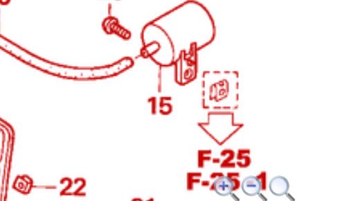

Je ne sais plus où se remonte une pièce D'élément de boite à air. Embarassed
Il s'agit d'un petit cylindre relié à la boite à air par un tuyau qui se monte sur le cadre.(MAIS OU ?)
C'est la pièce 15: chambre comp. vide(50) entourée de bleu.
Si quelqu'un peut me dire où c'est avec photo à l'appui.
Merci d'avance.

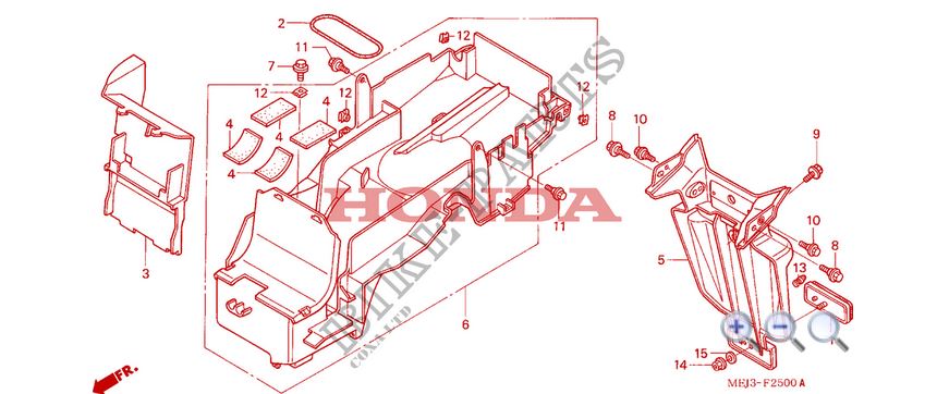

je pense que c'est fixé sous la coque arrière dans le flanc droit ou gauche ,c'est juste un clapet de dépression on dirait. Tu dois bien avoir la durite sur la bécane encore non ??
Regarde il y a une correspondance F 25/.... F 25/1   , c'est peut être une option ? , trouve la correspondance en regardant les autres microfiche et tu trouveras Okay
Il faut regarder la référence du bas à droite de la microfiche, il y a MEJ3 F2500A par exemple , tu peux alors localiser sans emplacement par sa vis de fixation.
Regarde cette fiche alors. C'est l'agrafe en n°:12 ou se monte ta dépression !!!
La boite à air avec le clapet n°7 de la micro fiche que tu as posté est à droite et la durite de ton clapet à l'air d'aller sur la droite sur ta dépression.
Regarde la pièce en E19 sur la partie gauche de la microfiche que tu as posté , on la retrouve en détaille sur la fiche MEJ3 E1900. ( c'est classé par groupe de construction)

C'est sur qu'elle se monte sous la coque arrière , car il n'y a pas d’agrafe à gauche au même endroit Okay sur l’agrafe en N°:12 , on dit quoi maintenant hein , c'est magique non
MessagePosté le: Lun 7 Déc - 11:23 (2015) Sujet du message: probleme de remontage Répondre en citant
Mr. Green elle se monte là,
dans la coque sur le côté droit Okay

Cool j'avais vu juste avec les microfiches , donc c'est bien sur l'agrafe N°:12 à droite du schéma  Mr. Green Mr. Green Mr. Green
Au moins maintenant certains seront comment lire une microfiche , ça peut toujours servir.
