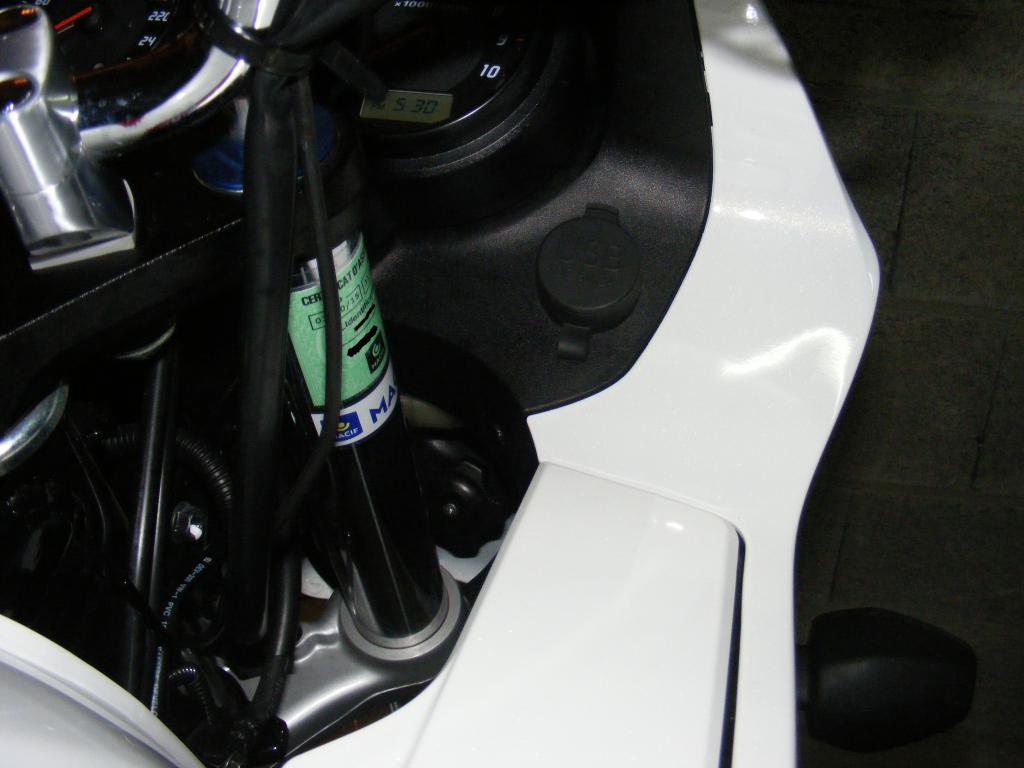

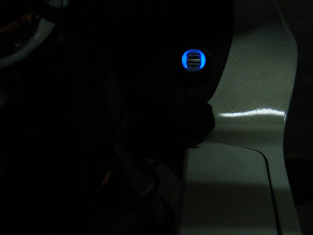

Salut,
J'ai installé une prise USB en direct sur la batterie, sur le 13 et il y a un éclairage bleu par led je suppose, en continue (voir photos).
Est-ce que vous pensez que ça craint pour la batterie ? et dans ce cas-là, je fais le branchement sur les phares ou alors, c'est comme le témoin du système antivol"HISS" et la pendule, ça ne consomme rien ou presque et tout va bien ?
Merci de vos réponses Wink

Il faut la mettre en après contact car plusieurs petite consommation ensemble , la batterie ne va pas aimer. La CB est sensible au batterie faible. Tu risques de rencontrer des problèmes d'antidémarrage et autres. Tout est dans le phare sur une N , mais les possesseurs de S te diront où le pendre l'après contact sur une S.
Messages: 9 240
MessagePosté le: Lun 30 Nov - 21:11 (2015) Sujet du message: Prise USB Répondre en citant
 moi, je ne le laisserai pas branché comme ça . imagine, 3 semaines sans rouler ( on ne sait pas l'hiver qu'on va avoir )  , c'est mort pour la batterie .
MessagePosté le: Mar 1 Déc - 19:39 (2015) Sujet du message: Prise USB Répondre en citant
pour une prise allume cigare dans la boite à gants droite Mr. Green
j'ai piqué l'alim sur le feu ar sous la selle + un relais par sécurité Okay Okay Okay
et j'ai casé tout ça dans la coque sur le côté avec un rislan sur le cadre Okay

Merci bien pour ces petits conseils, je vais sûrement changer le branchement, du coup Okay
