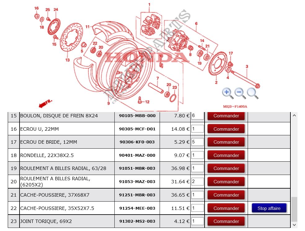

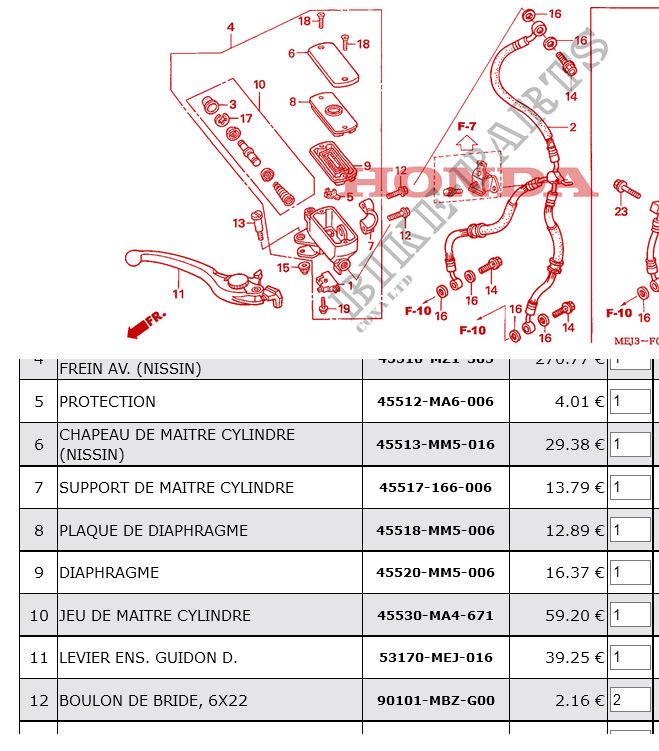

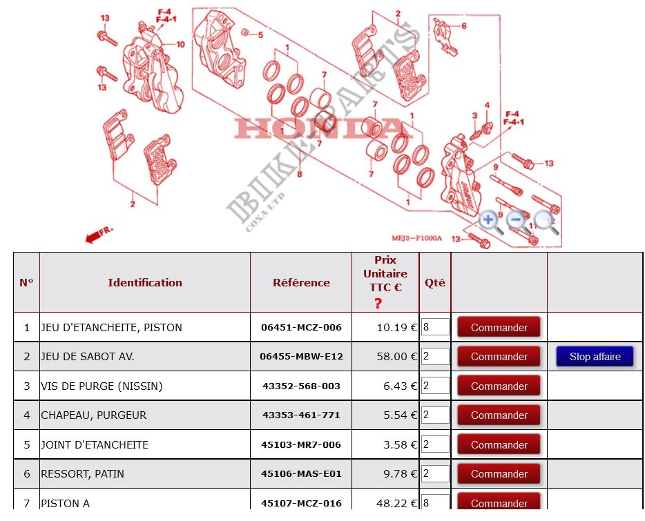

Les kilomètres défilent au compteur et les usures arrivent , quelques entretien basiques prévu pour cette hiver.
1. Reconditionner amortisseur AR.
2. Jeux de roulement roue AR.
3.Jeux de joint piston étrier AV G/D
4.Jeux commande maitre cylindre.

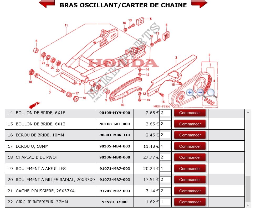

Je commence par les roulements de roues AR , si le tout petit jeu est encore présent , je change alors ceux du bras oscillant.

Pour ce qui est des étriers ,penser à changer les joints poussières et étanchéités et les monter
imbibés de D.O.T. Bien nettoyer les rainures surtout sans rayer les cuves.

Par contre tu ne changes pas les joints des pistons à chaque fois?
Non je ne les change pas à chaque fois, mais là c'était démonté et pour le prix que ça vaut.....
Elle est de 2004 et ca n'a surement jamais était fait. Je serai tranquille .
