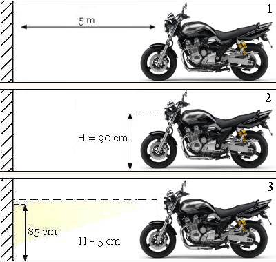

Réglage hauteur de phare
- Place la moto à 5m d'un mur.
- Mesure la hauteur du centre de ton phare.
- reporte cette hauteur -5cm sur le mur
- regle ton phare pour que le haut du faisceau soit sur ce repère
Tu dis "J'ai l'impression qu'il forme un rectangle et n'éclaire pas forcement vers l'avant, mais plutôt vers les côtés"... Vers LES côtés ou vers UN côté?

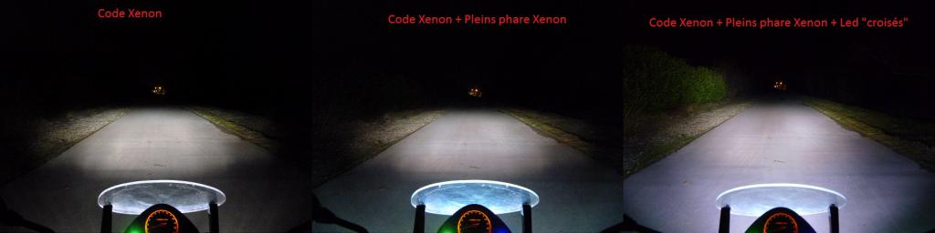

Et au sujet des trois photos de code "Xenon", s'il-te-plait, confirme-moi que la photo 1 et la photo 2, ce sont quasiment les mêmes...
...car c'est un peu le souci que je vois avec mon code et mon phare...
(Je ne vois pas de différence, peut-être que - finalement - je dois juste prendre RV chez l'ophtalmo Sad )

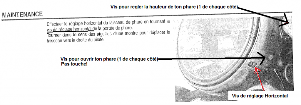

Pour régler la hauteur du faisceau, tu utilise les vis de support du phare qui sont de chaque côté.
Pour régler l'axe horizontal du faisceau, tu as sans doutes une petite vis comme sur ce schéma du phare du CB XIII. Cette vis te permet de décaller à droite ou à gauche le faisceau. En 2 mots, ton faiseau est toujours légèrement décallé pour pouvoir éclairer les 2 côtés de la route. Et pas seulement ton côté et le bas côté droit.
Voici les vis de réglage
"Et au sujet des trois photos de code "Xenon", s'il-te-plait, confirme-moi que la photo 1 et la photo 2, ce sont quasiment les mêmes...
Franchement je t'ai mis les 1eres photos que je trouvais sur Google image pour illustrer mon propos. Rien de plus. Je me demande d'ailleurs si le mec n'a pas inversé ses commentaires. Sur les 2 premières photos, la nuance est faible mais bon, le but du mec était de comparer des éclairages xénons. Donc hors sujet ici.
si tu n'as pas de différence notable entre plein phare et code... Ca craint du boudin comme on dit dans le sud Ouest!!!!

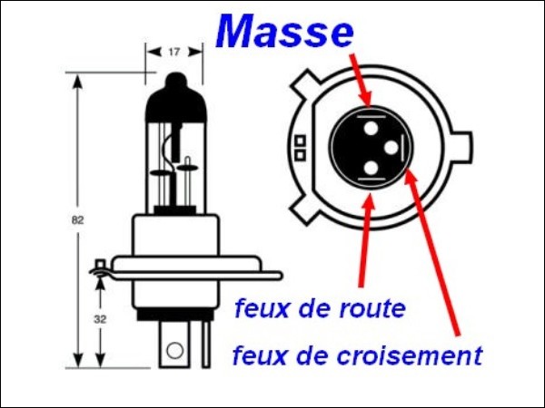

Ce qui se passe, c'est que quand on se met en plein phare on bascule de code vers phare, le code s'éteint. Quand on fait un appel de phare, on allume le phare en plus du code, les deux restent allumés, donc cela éclaire plus.   Wink

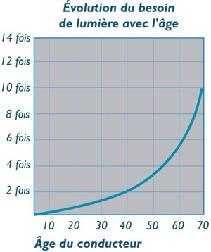

aussi tu n'as plus 20 ans
MERCI, je viens de fêter mon 15ième anniversaire... Mort de Rire

Normal, l'appel de phare ce fait avec la partie feux de route de l'ampoule , en normal feux de croisement. L'ampoule est constituée de 2 filaments comme sur une voiture. Aussi tu peux mettre une ampoule plus performante que celle d'origine . Idea Idea
