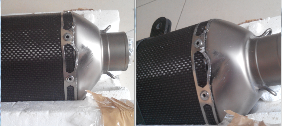

Dans mon carton, mon pot akra carbone a été un peu abîmé. J'ai cherché des infos pour le remettre à neuf et j'ai trouvé un site que je voudrais partager avec vous.
Ce site Belge propose quasiment toutes les pièces détachées pour les pots Akrapovic. Et ils contacteront Akra directement si la pièce que vous cherchez n'est pas dispo en ligne
http://www.motofun.eu/fr/547-akrapovic-pieces-detachees
Voici la vue éclatée du pot Akra carbone et titane pour le CB XIII. Vous y trouverez les références des pièces détachées
(vue éclatée trouvée sur le site Akra à la page CB XIII: http://www.akrapovic.com/#!/motorcycle/product/road/317/documents?brandId=30&modelId=150&yearId=694)
Je voulais retaper mon pot pour le ré-utiliser ou le revendre état "nickel chrome" mais malheureusement la pièce à remplacer est quasiment la seule qu'Akra ne propose pas en pièce détachée  Evil or Very Mad . C'est celle visible sur la photo. Les bouuuuuules  Evil or Very Mad Evil or Very Mad Evil or Very Mad Evil or Very Mad Evil or Very Mad Evil or Very Mad . Je suis bon pour le brader ou en faire un pot.... à crayons  Mr. Green

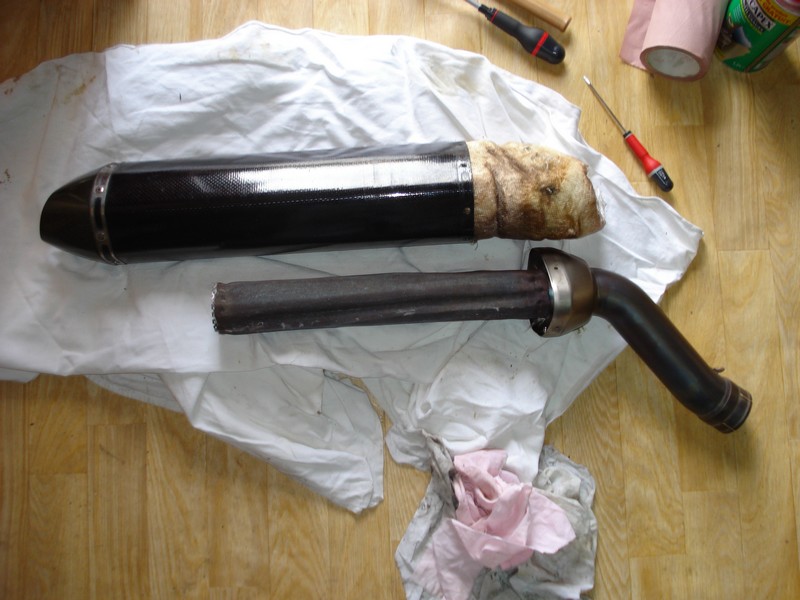

J'ai trouvé cette photo du pot démonté. Je crois que je vais tenter de redresser la pièce!

Achète la cerclage et rivet , l'autre se redresse à mon avis c'est pas épais. Aussi rien ne t’empêche de la poncer après et de mettre un peu de bombe haute température.
Les pièces que tu trouves , c'est pour pouvoir refaire la laine à l'intérieur. Normal qu'il vende pas le reste. Sinon il revendrais plus rien. Tous les pots s'ouvrent pour pouvoir les reconditionner si trop de bruit.

Oui j'ai prévu de commander les 2 cerclages. Pour ce prix ce serait dommage de ne pas le faire.
Pour la peinture, tu as des conseils? Je ne suis pas un pro de la peinture. La dernière fois que j'ai peint un truc à la bombe c'était mon vieux peugeot 103... C'était hier  Mr. Green !
Tu trouve ce genre de peinture facilement? A mon avis le plus dur est de trouver la bonne teinte grise...

Prends de la peinture pour étrier de frein chez feu vert , norauto etc (prends de la 800 degrés) ,ils  ont ce qu'il faut et ça bouge pas. Facile à faire. Mais 20€ environ la bombe. Le tout c'est de faire de couche fine. Entre 20 / 30 cm de la pièce. Avec les bombes d'aujourd'hui tu as de super résultat. Évite de le faire dans un courant d'air et aussi sans poussière.
Sinon il y a ça que je connais . Super matos. 11 € la bombe. marque Motip. Je recommande pour un bon résultat et tenue dans le temps. Après tu dois pouvoir trouver ça sur plusieurs sites.
