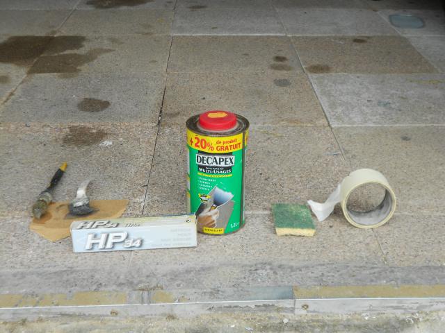

Tite question:
Quel décapant utilisé?

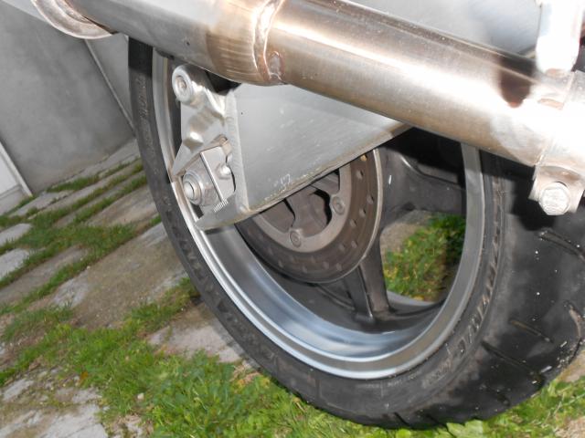

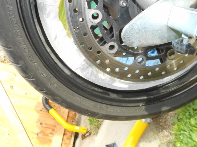

pour faire les miennes jais utilisé un décapant multi usage .
pose de papier cache , application du décapant attendre le cloquages
puis décaper a laide d'une brosse mi dure et pour finir lustrage

Mais non . une fois le belgum  ,mi , ça tient longtemps, s'il n'y a pas de produit nettoyant mi .

J'avais fait les miennes sur le CB et franchement l'entretien n'était pas difficile par contre je les avait laissé façon alu et non polie mirroir
