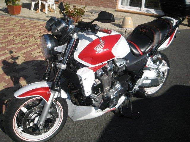

Salut je trouve qu il y a un problème d écartement entre le compteur et le phare pas vous????

En voyant d autre cb 13 et bien je trouve les phare plus près des compteurs

salut, deja la photo est mal tournée .  Rolling Eyes
Mais sinon, j'ai l'impression que ton phare est trop vers le bas .

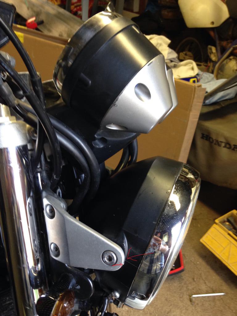

Pas compliqué sur une N, au niveau de la fixation du phare, de chaque coté, il y a un repere , du stylez   ça   --   , il suffit de le mettre en face du meme repere qu'il y a sur la patte de fixation .

Sa ok c est bien aligné mais l espace entre le tableau de bord et le phare je le trouve important

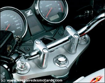

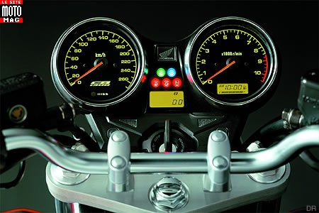

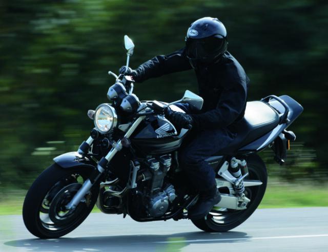

Le bas du compteur , la ou il y a les voyants de clignotants , tout ça quoi, doit etre aligné avec le T de fourche .

Et bien sur le mien le compteur est juste au dessus du t
Tu pourrais mettre une photo stp

Bon j'ai trouver une photo et effectivement la base des compteurs doit être aligné avec le tété et moi non je v mettre une photo pour vous montrer

Merci Loulou !
C'est vrai ! J'ai pas fait gaffe à ces repères usine sur le devant du N... Lol

Et ? il etait bien reglé le tiens ?
