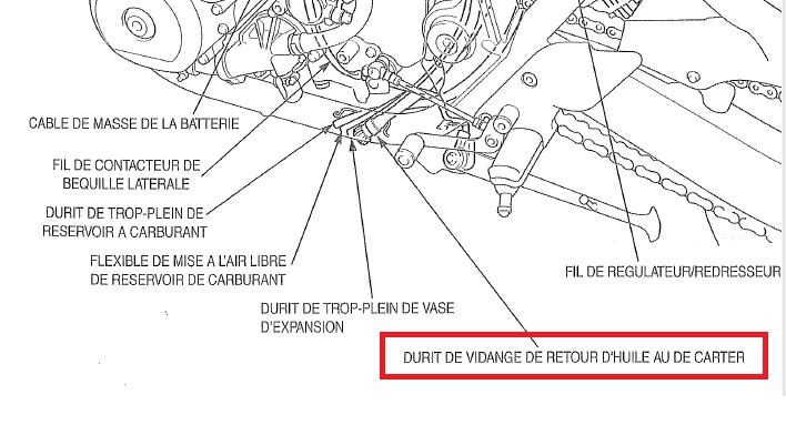

Ca fait qques jours que je remarque des petites taches d'huile "épaisses" au sol, au niveau des durits qui sont à côté de la béquille.
L'huile est vraiment épaisse et ça forme des petits tas gras. Comme ça ne peut pas venir de la durit du trop plein réservoir, ni de la mise à l'air libre du réservoir, ni du trop plein du vase d'expansion (sinon ça craint!!!!), ça ne peut venir que de la durit de vidange de retour d'huile du carter.
En gros, de là:
Je viens d'aller voir la bécance sur le parking du boulot et j'ai encore une petite tache au sol de qques mm de diamètres.
J'ai fait la vidange il y a qques semaines et j'ai peut être mis un poil trop d'huile (pourtant je fais super gaffe). Mais depuis j'ai du faire 2 ou 3.000 bornes. C'est étonnant que ça crachouille encore si ça vient de là...  Et puis ça ne le faisait pas avant... enfin je ne pense pas  Mr. Green
A part ça, vous avez des idées???

j'ai eu un peu le même que toi sauf que ça venait du cumul de graisse de chaine qui saturait et forcement tombait a terre
j'ai nettoyé tout le carter et terminé
commence peut être par la Okay

l'huile en se rependant à terre ne peux pas faire de petits tas gras:Bien vu la graisse de chaine !!

Donc pour moi c'est surement de la graisse de chaine , mais surement pas de l'huile , car sinon c'est un autre problème.
Embarassed Embarassed Embarassed  J'ai regardé hier soir et je confirme que c'est bien ça. Pffff ben oui quelle triple buse je fais!!!!
je me souviens avoir fait un graissage de chaine trèèèèèèèèèèèèès généreux il y a pas longtemps.
Moralité: ne jamais graisser sa chaine en papotant avec un pote!!!!  Mr. Green
Je suis bon pour un petit nettoyage complet du cache pignon ce WE
Merci pour vos réponses  Okay
