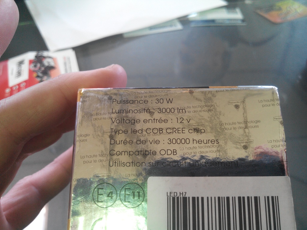

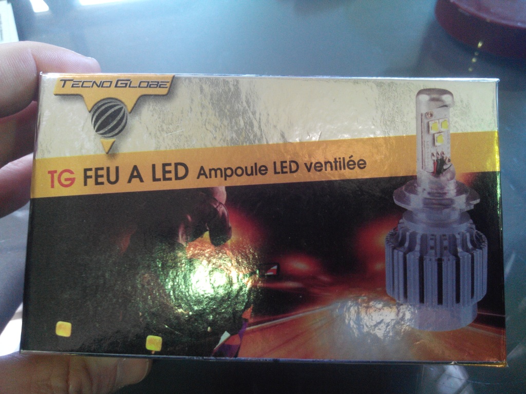

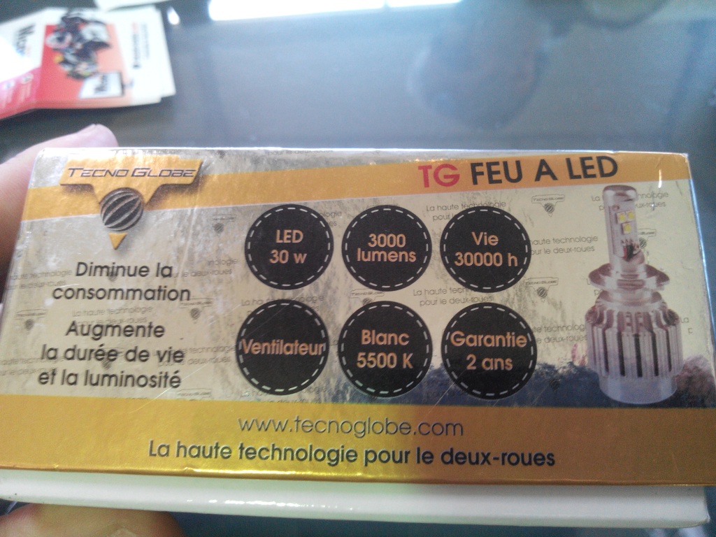

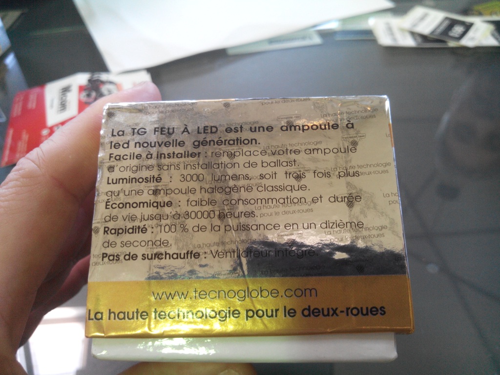

J'ai de quoi répondre à ta question!
Avant hier j'ai fait changer mon train de pneu (d'ailleurs pour les Toulousains, y'a une opération intéressante en ce moment) et au moment de payer, mon regard est attiré vers une petite boite posée sur le comptoir. Le patron a vu que je regardais la boiboite et on s'est mis à papoter à propos de son contenu.
C'est une ampoule LED de 30watt (utilisée sur circuit). Le patron n'a pas pu me faire la démo car on lui avait piqué son accu 12V au comptoir mais je vais y retourner pour voir ce que ça donne. C'est une ampoule avec 3 LED et un ventilateur intégré pour assurer le refroidissement. Apparemment, les quelques personnes qui l'ont achetée disent que c'est le jour et la nuit avec une ampoule classique.
Il y a 2 bémols. De groooooooos bémols !!!!!!
1/ L'ampoule est plus longue car il y a le système de ventilo au Q du culot. Donc je ne suis pas certain qu'on puisse la monter sur nos N !!!!
2/ Il va te falloir appeler ton banquier avant de l'acheter. Elle coûte 80€. Elle est garantie 2 ans mais bon, une ampoule Xtrem vision coûte 25€ env.
Voici à quoi ça ressemble:

la ok, sur les camions, on a des led partout maintenant, ( feux de gabarits, feux de jour, feux arrieres) et franchement ça eclaire, et ça dure longtemps.
 Moi j'ai installé des spots a led dans ma cours a la place des gros spots de 500 w , c'est une lumiere completement differente, ça se rapproche beaucoup plus de la lumiere du jour .ça consomme 30 watts pour ils disent un rendu de 500 watts, moi je dirais un peu moins .Dans la maison, j'ai ça presque partout , ça claque  grave comme disent les djeun's . Rolling Eyes
ça ne chauffe pas, bizar , que ton ampoule est un petit ventilo ,mais bon, ne serait pas plutot, un petit transfo , ou un truc comme ça, qui chauffe ?
Mes spots a led encastrés dans la maison, ne chauffe pas du tout .
MessagePosté le: Sam 7 Mar - 13:39 (2015) Sujet du message: Leds, xénon, halogènes qui ka koi? Répondre en citant
MessagePosté le: Sam 7 Mar - 14:05 (2015) Sujet du message: Leds, xénon, halogènes qui ka koi? Répondre en citant
OUAAH C'est BLUFFANT sur la vidéo !!!!!!!!!!!!!!! Heuuuu ça donne carrément envie d'essayer
Sinon je te confirme que c'est bien un ventilo !!!! Et c'est indiqué sur la boîte.
L'an dernier on avait bricolé un phare à LED pour faire des rando VTT de nuit avec une LED de 10W. Ben je peux te dire que notre petite LED de 10W chauffait "sa mère" (comme disent les djeun's  Mr. Green ). Le soucis était qu'on voulait confiner cette LED sans un tout petit tube pour la fixer sur le casque ou sur la potence.
Je pense qu'ils foutent un ventilo pour qu'elle ne chauffe pas du tout et prolonger sa durée de vie !
MessagePosté le: Sam 7 Mar - 14:17 (2015) Sujet du message: Leds, xénon, halogènes qui ka koi? Répondre en citant
En fait ce qui chauffe c'est l’électronique associée à la LED. Avec une LED 30W on se retrouve  avec de l’électronique qui se bouffe du 3 ampères dans la tronche.
Donc il faut refroidir tout ça. Si tu as de la place tu peux mettre un gros radiateur (une pièce métal qui va absorber les calories) ou un refroidissement forcé.
Dans tous les cas, si c'est confiné comme dans un petit phare rond de N, je n'ose pas imaginer sans un flux d'air.
