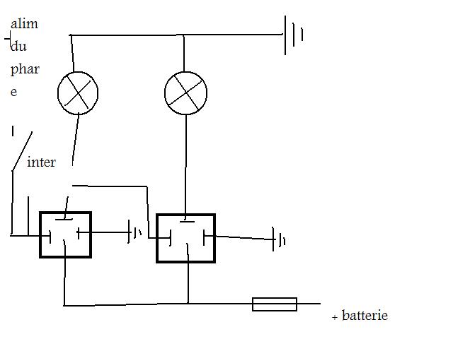

Je cherche à monter des feux additionnels lenticulaires sur les pares cylindres. Je manque d'infos pour ce qui est du schéma électrique. Faut-il 1 relais pour les 2 feux ou bien 1 relais pour chaque feu additionnel ? Ou placer ces relais ?
Ces feux seront allumés en meme temps que le plein phare de la moto ; Ou faut-il se repiquer pour que ca marche en actionnant l'interrupteur plein phare de la moto ?
merci d'avance pour toutes vos réponses. : : :

salut,
N'est-il pas conseillé de mettre un relai pour chaque feu additionnel ? Et Un fusible à chaque relai ?
Si oui, comment coupler ces relais ensemble ?
Merci de prendre le temps de me répondre et si c'est nécessaire ça serait sympa de me faire un autre schéma.

Si tu ne depasse pas les 100 watt avec les deux feux additionnels, un relais suffit,
sinon ouai, de toute maniere la puissance admise du contact du relais doit etre ecrite, sur l'emballage

l'inter, ne sert juste que si tu veux te mettre en plin phare, ssans allumer les feux addtionnels

Mais Baruc, super boulot C'est propre , mais bon, la c'est le schema, pour les phares additionnels du camion a Steh, la , tu as oublier les feux de recul, branchés avec les feux de travail .  Mr. Green
Mais sinon, la, ça fait des feux, en croisement en en route ....

Merci les gars pour toutes vos réponses. Je me sent plus....éclairé Cool
merci à tous (sympa pour les schéma) Laughing
