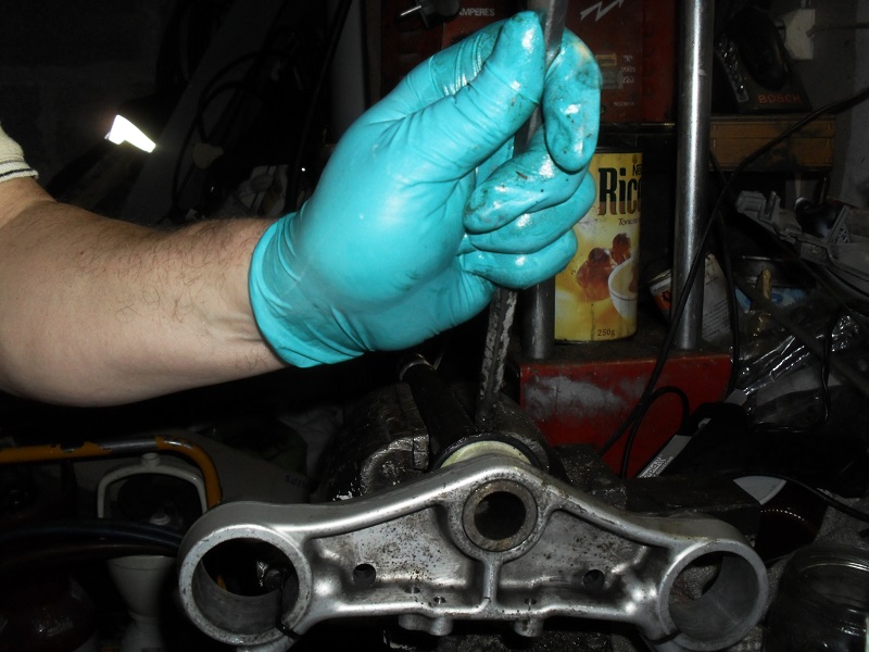

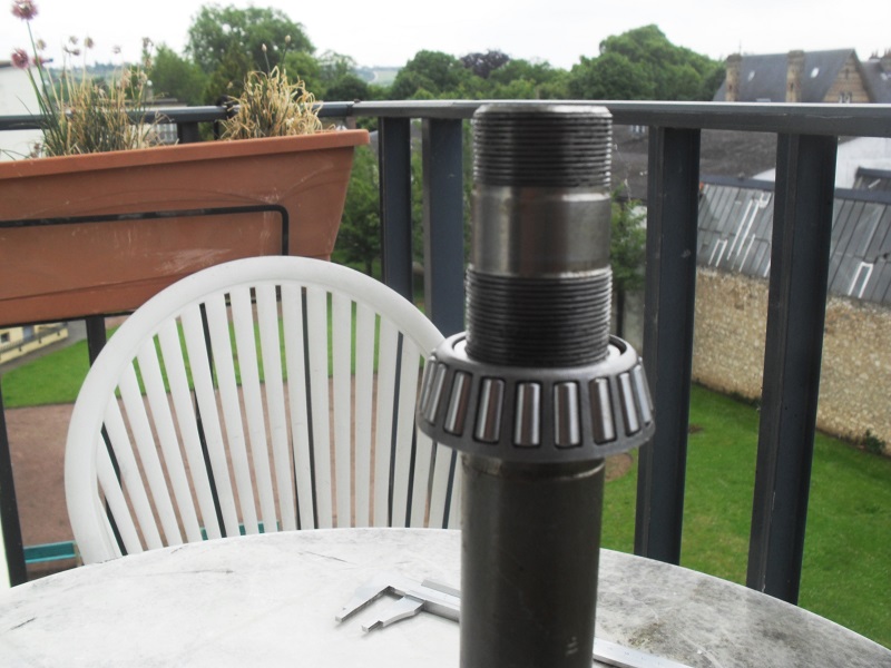

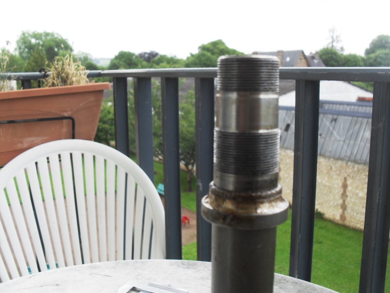

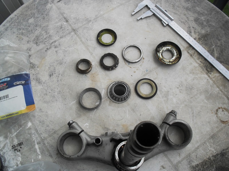

Alors voilà, ça, c'est ce que vous avez lorsque vous avez sorti les tubes et les tés de fourche, et démonté roue avant, phare, platine de fixation, compteurs, klaxons etc...

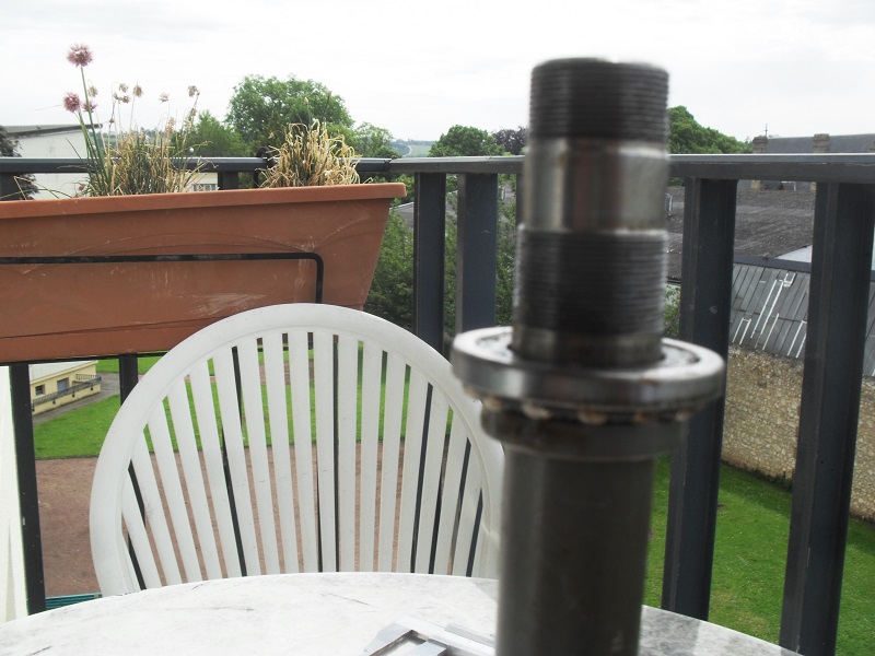

Je vous mets la photo qui permet de voir les deux systèmes de roulements...

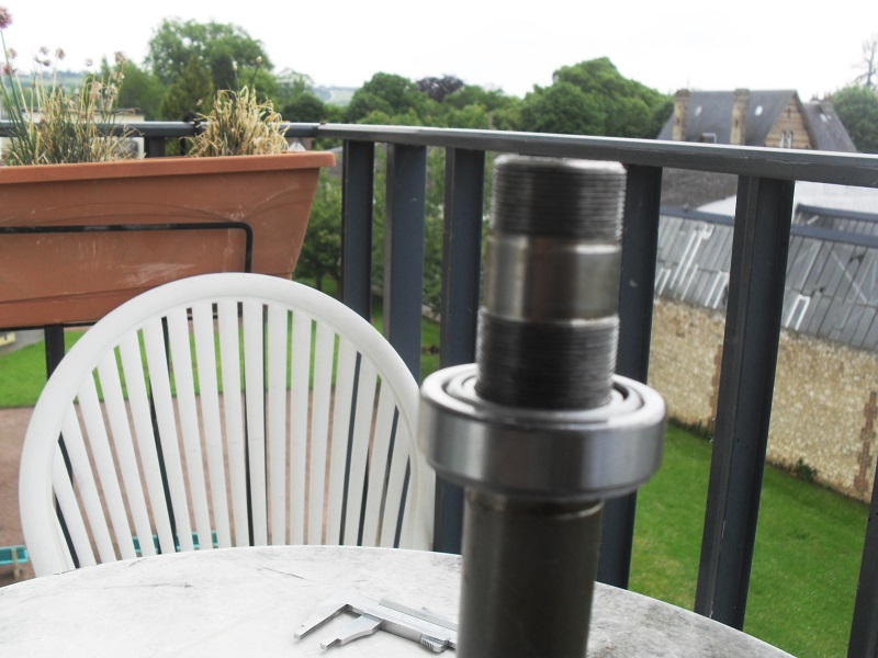

Le pied à coulisse, c'est pour mesurer l'épaisseur du roulement posé devant le té de fourche, pas monter n'importe quoi, non plus !! Mais ça va, c'est pile-poil !!
Ca, c'est la cage de roulement d'origine, ATTENTION, ne la jetez pas de suite, elle va resservir pour enclencher le roulement neuf sans l'esquinter !!!
Ca, c'était la cage d'origine ! Mais ça, c'était avant... Maintenant, vous allez voir la nouvelle cage, montée à l'envers pour les besoins de la photo et du pied à coulisse, sinon, elle se retrouve en bas la colonne, et c'est ballot !!
la voici complète, elle sera en place comme ça dans la colonne de la moto, juste que pour la photo, elle est à l'envers, je me répète, mais si vous suivez pas tout, il y en a bien qui me le dirait, bande de chenapans...

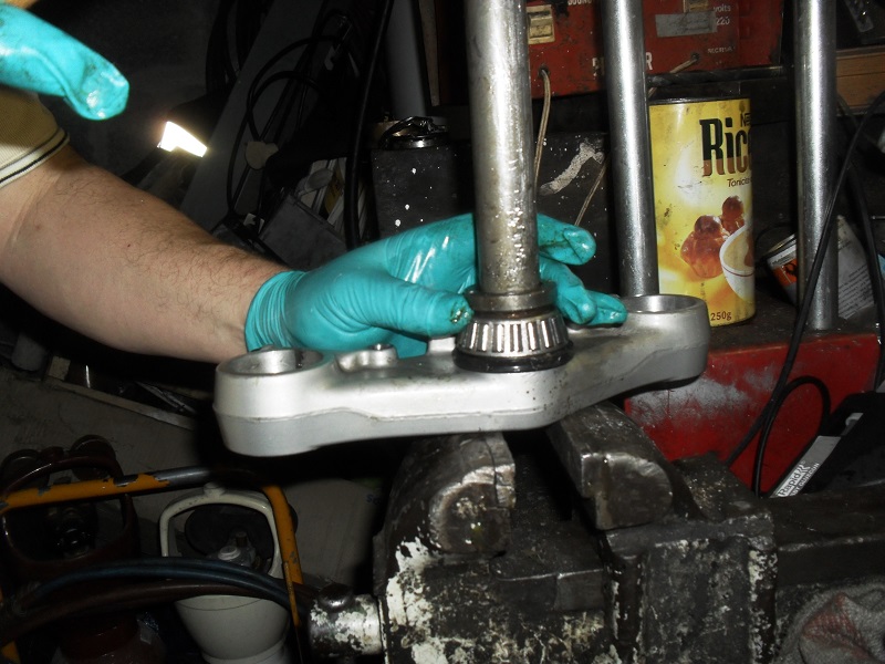

Bon, maintenant que j'ai tout mesuré, y compris celle du bas, je vais retrouver Mistinguette qui m'attend dans le garage, la fourche à l'air et le pneu baladeur, mais avant, un petit tour par l'étau... Pour virer la cage du bas celle qui est enclenchée sur la colonne, planquée derrière son cache poussière...

MessagePosté le: Dim 8 Juin - 07:55 (2014) Sujet du message: Roulements de colonne de direction Répondre en citant
AH ok, je comprends mieux avec les photos,  Okay , je pensais que tu ne changeais que le roulement sans  son entourage, et la, je me grattais la tete .

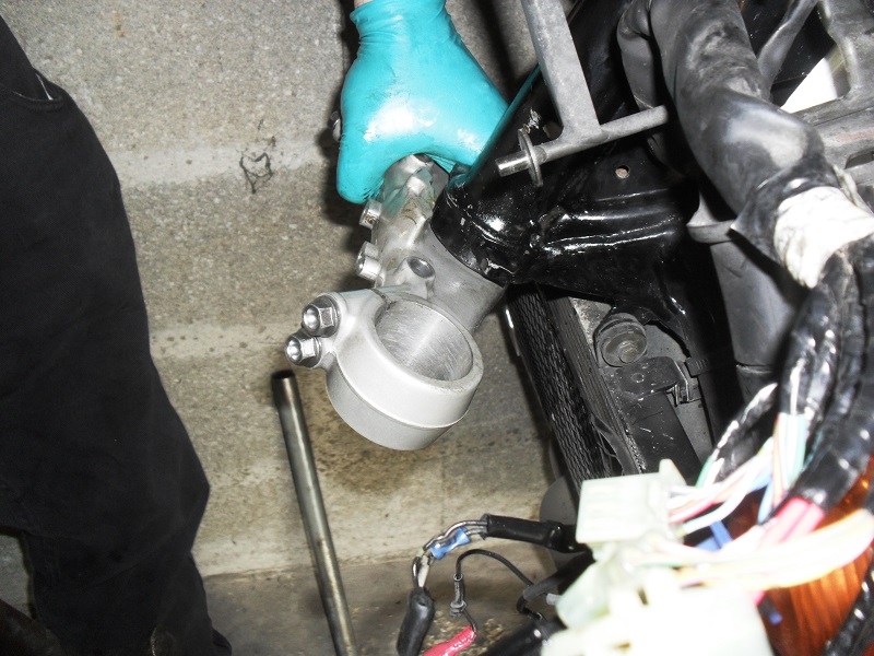

MessagePosté le: Dim 8 Juin - 19:29 (2014) Sujet du message: Roulements de colonne de direction Répondre en citant

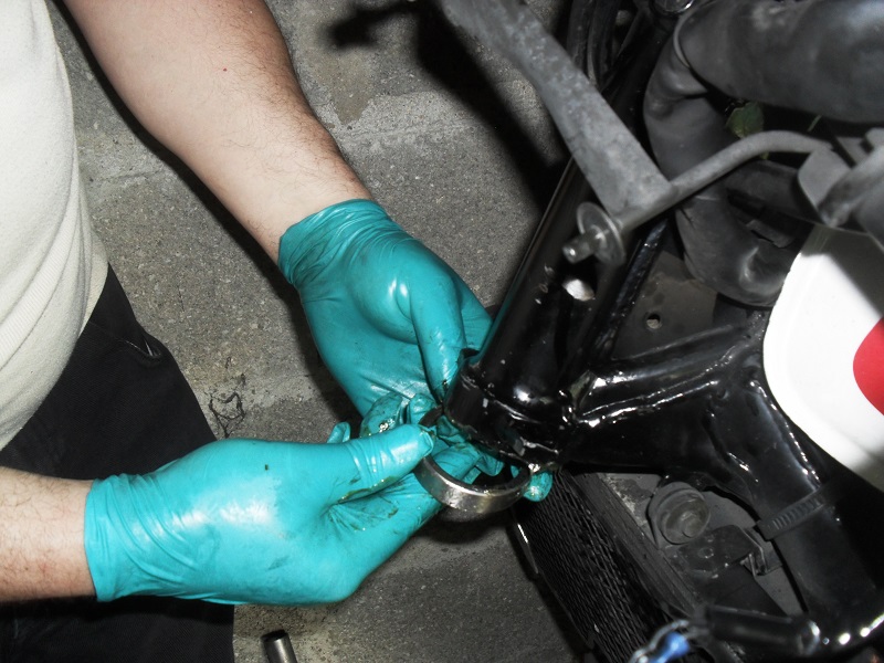

 Bon, pour extraire en douceur, suivez la méthode de Baruc, ça va tout seul !!
 Et en plus, il m'évite des lignes de texte !! Razz Merci, Baruc, ça c'est de l'entraide !!
Là, vous vous dites :
-il a pris une vieille tige de tournevis pour se servir de poussoir !!
-Ben ouais, c'est une vieille tige de tournevis, mais chez Honda, ils n'ont pas mieux !!
Sur la revue d'atelier, ils nous montrent une tige aplatie du bout, comme un tournevis sans manche... Alors, bon, ma tige n'est pas en acier cémenté, mais ça frappe bien quand même !!

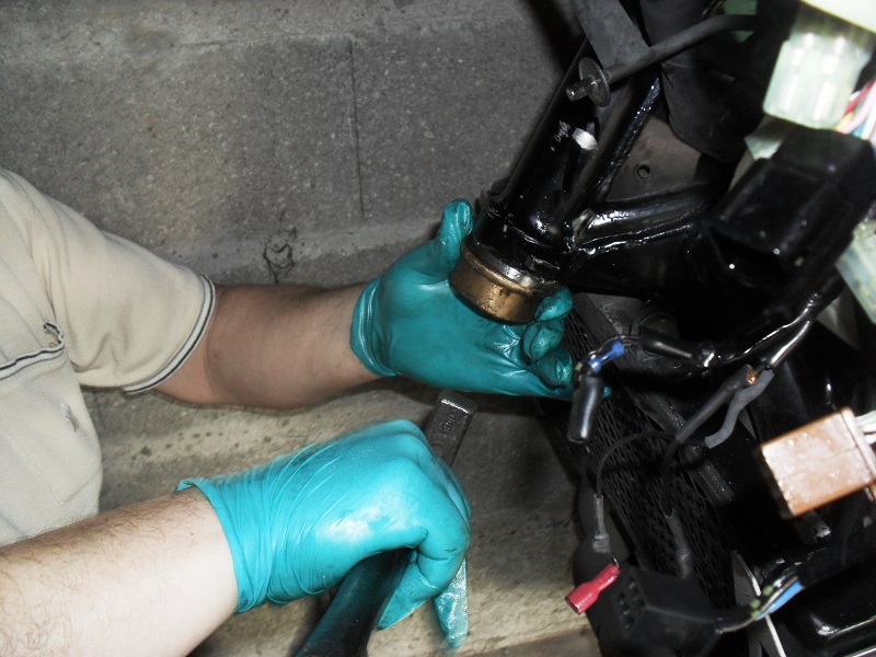

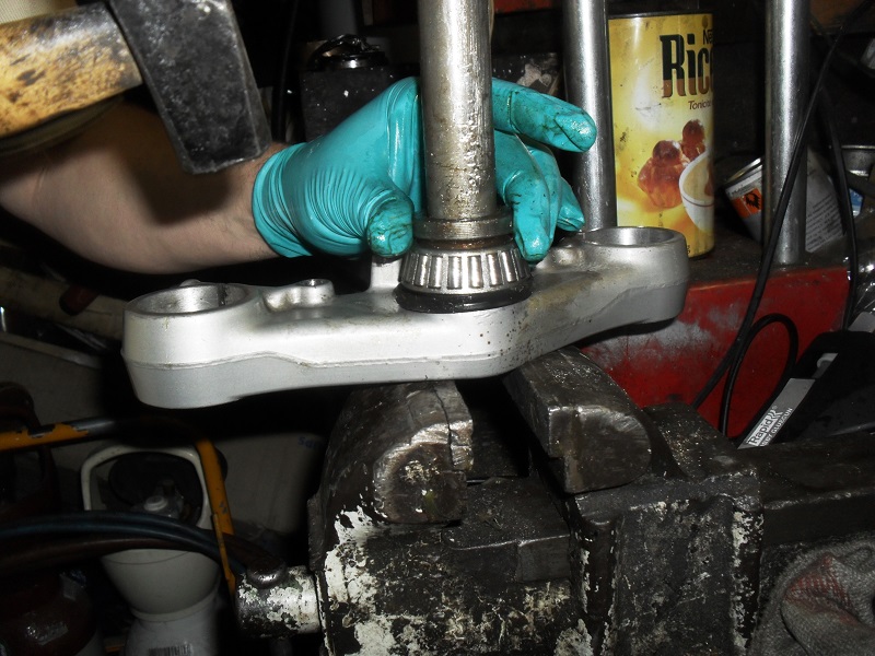

Comme Baruc vous le disait un peu plus haut, on va se servir de l'ancienne cage de roulement du bas pour enclencher le nouveau roulement du bas, et lorsque le nouveau roulement sera en place, bien appuyé sur son cache poussière (ben oui, faut pas oublier de le mettre avant la cage, hein, sinon, ça n'étanche pas du tout !!). Une fois que la nouvelle cage ne descend plus et que le cache poussière n'a plus aucun jeu, on peut dire qu' elle est en place .
Il va falloir sortir  la deuxième partie de la cage et ré-enclencher la deuxième partie de la nouvelle cage. Perso, pour la repose, j'utilise un jet en bronze, c'est du métal mou, chez Honda, ils préconisent un guide qui s'adapte pile-poil au diamètre de la colonne (évidement !) mais bon, la nouvelle cage est en acier trempé/chromé, avant de faire une marque dessus, vous pouvez y aller !! J'ai donc posé la cage jusqu'au bord avec le jet en bronze, puis avec l'ancienne cage, j'ai fini de la pousser au fond de son logement. Pas de marque... Avant d'enquiller la cage dans la colonne de la moto, graissage avec de ... la graisse à roulement, comme ça ça glisse bien, et si on doit la ressortir, ça ira mieux !
Bon, là, je vous fais grâce de la violence avec laquelle cette cage va gagner sa place, juste une photo pour dire, quoi ...

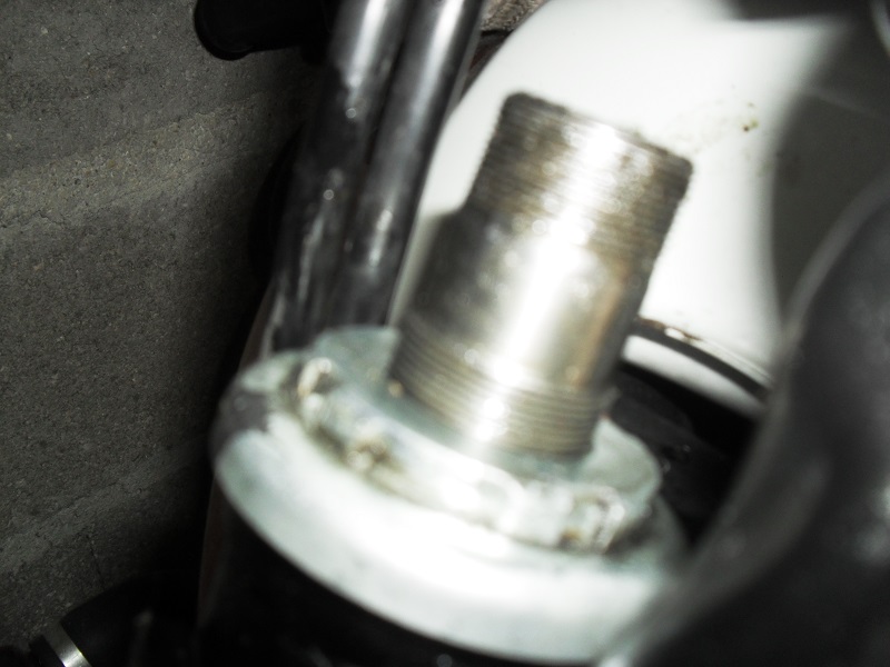

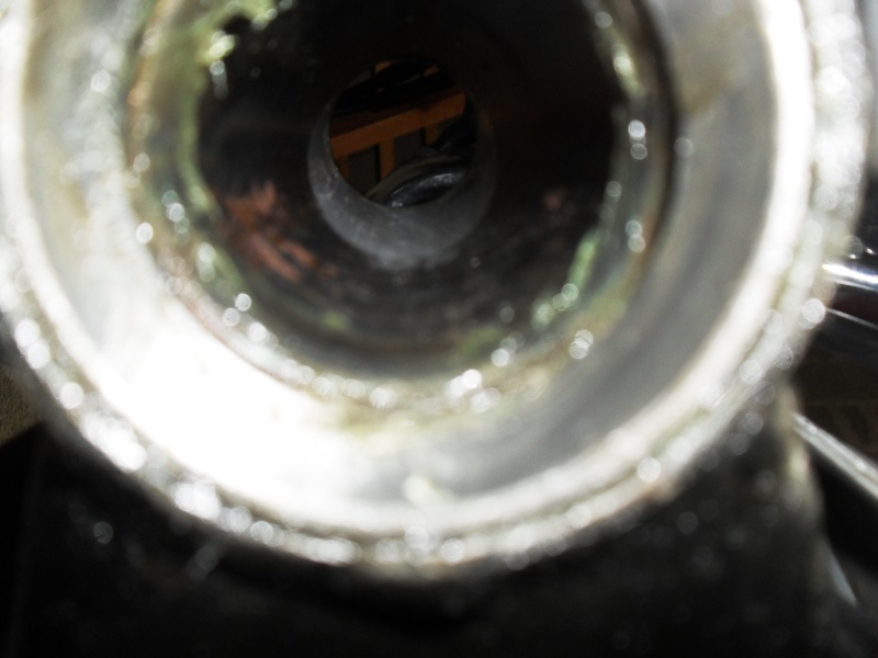

Comme dit plus haut, une fois la cage du bas en place, il va falloir s'occuper de celle du haut !! Pour l'instant, celle du bas en place...
Contrôle de la portée du nouveau roulement, et une fois en place, la tige doit être centrée en haut de la colonne

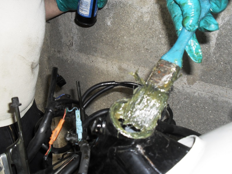

Bon, la moitié du boulot est fait, reste la partie haute, maintenant. Même chose, pas plus dur...
Et une fois que c'est placé, on remet le boulon de serrage de l'ensemble, et c'est fini. Alors, je n'ai pas photographié le contre-écrou et sa rondelle de blocage, parce que ce n'est pas moi qui ait fait les photos, c'est Mamour, parce qu'elle était là, avec ses mains propres, et ensuite parce que les pile de l'Apn baissaient du nez... Mais bon, ça doit éclairer un peu certains d'entre vous , maintenant !!
