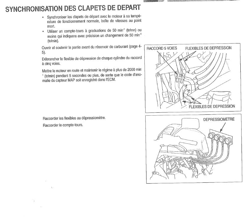

Par contre, je reviens sur la synchro...
Ayant roulés ma douce et moi en VFR ( FI pour moi, VTEC pour elle), ce sont bien des injections.
Je vous met un lien du VFR club pour me dire s'il l'on peu effectivement faire la même chose sur le CB
http://www.vfr-cdf.net/t17867-rc46-a-d-meca-synchronisation-papillons-injec…

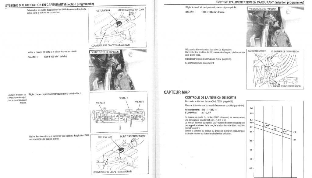

MessagePosté le: Ven 21 Mar - 13:09 (2014) Sujet du message: dézhivernage Répondre en citant
pareil pour moi, ça redémarre impec aprés quelques 4 mois sans y toucher, juste le chargeur lent sur la batterie tout l'hiver
par contre pour la syncro, d'accord avec Ste35, c'est prévu, j'ai un pote qui à l'appareil à dépression électronique, et j'ai imprimé les pages du manuel d'atelier qui m'interressent pour faire la manip, elle broute un petit peu dans le rond points, je pense qu'elle y gagnera en souplesse, ça doit pas brouter une injection ...
Et si on arrive pas à lire il faut télécharger le manuel d'atelier qui doit se trouver ici :
https://docs.google.com/file/d/0B44K7i_-Xn07YTNkMTNhODMtM2U5Mi00NThhLTkwYmI…
