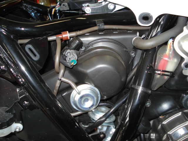

3/ une fois les caches retirés, tu trouveras ceci:
4/ retirer les 3 vis suivante (tournevis cruci) de la boite à Air
5/ Ensuite tu n'as plus qu'a décaler le capot de la boite à air avec tout ce qui est accroché dessus pour voir apparaitre le Graal... Enfin le filtre crasseux. Tu le retire, tu mets le nouveau et tu remonte tout comme il faut.

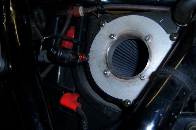

Ce que tu pourras envisager un jour, c'est de la virer complétement pour la remplacer par une boite complétement ouverte.
Ca donne ça après la modif:
Sincèrement, le gain de reprise à bas régime (2/3.000 tours) est vraiment très très très très très très agréable !!! Je ne reviendrais pas en arriere et je ne pense pas être le seul dans ce cas !
Pour faire cette modif, il faut juste dénicher la petite plaque alu que tu vois sur la photo et suivre les manips décrites dans un post "boite à air". Peut être que certain ont une plaque de rab qui traine au garage... Sinon elle se trouve sur le net mais bon... à des prix un peu con pour un bout de ferraille Mr. Green )

Désolé...mais je ne pige pas trop ...si vous pouviez m'expliquer le système " boîte ouverte" ... Laughing
Merci...

Bon.... je sais.... je suis ennuyeux, mais modifier l'apport en air sans modifier le mappage c'est une grosse connerie une fois de plus le ratio air /carburant est modifié en appauvrissant le mélange ....
Enfin vous êtes de grands garçons....
