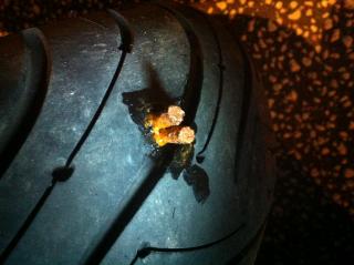

Voici le clou (bien planté !) :
Le pneu en cours de réparation :
Le pneu fraichement méché :

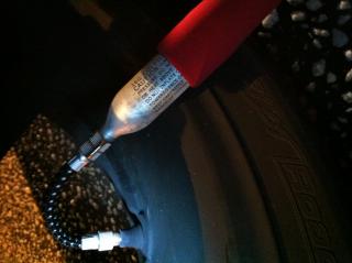

Et le gonflage :
Je roule depuis une semaine avec et tout va bien.
Je garde quand même un kit réparation au cas ou
Je vais bientôt changer de train et j'essaierai de prendre une photo de l'intérieur du pneu.
