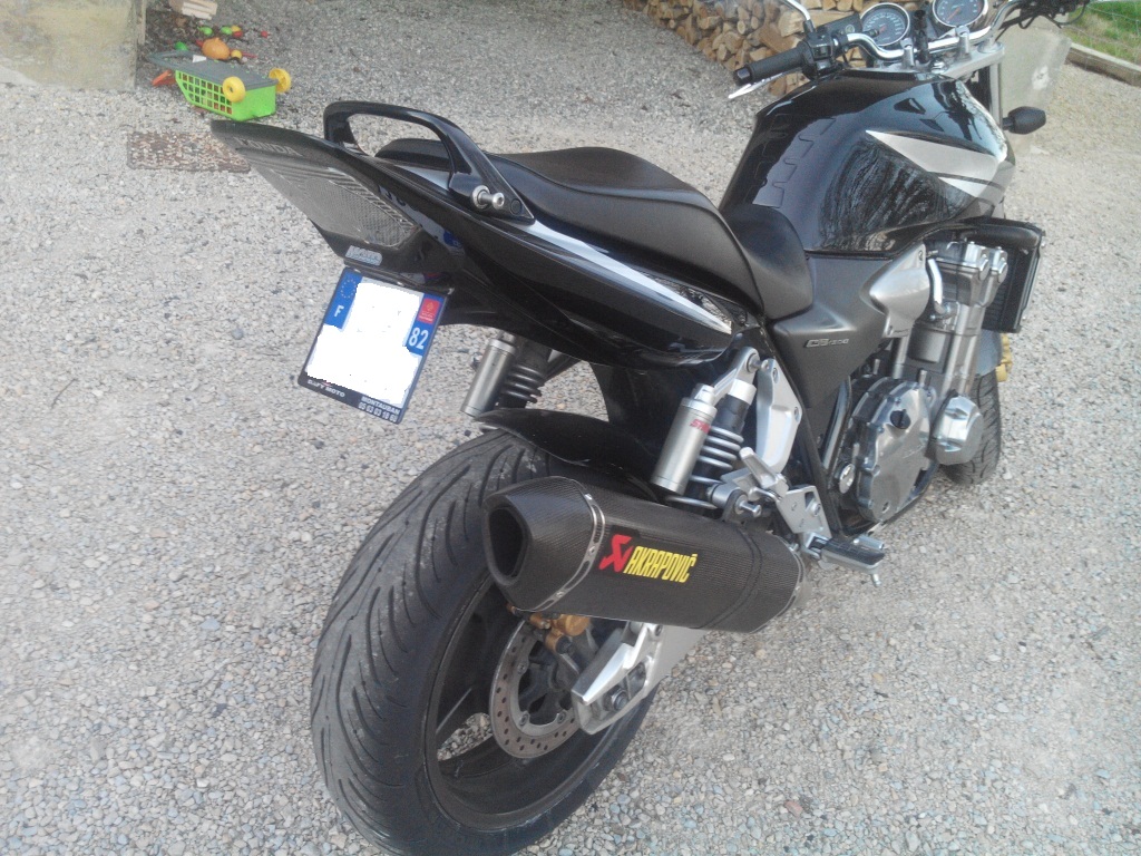

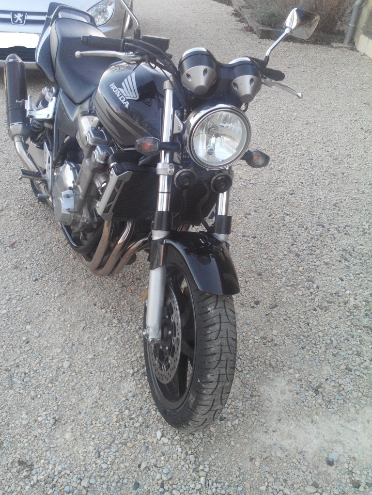

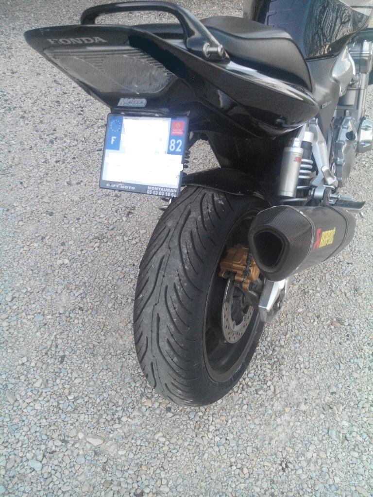

J'ai fais monté mon train de PILOT ROAD 4 vendredi soir (les std, pas la vesion GT). du coup j'ai roulé un peu avec ce WE.
Ce n'est pas évident de donner un avis après seulement 200 ou 300 bornes mais je ne vois pas de différence de comportement significative par rapport aux PR3. La mise sur l'angle est toujours très graduelle et douce.
Forcément je n'ai pas encore fait frotter les cales pieds car les pneus sont neufs mais l'adhérence sur route sèche me parait vraiment bonne. A voir à l'usage...
Maintenant qu'il fait beau, j'en viens à espérer une grosse averse pour voir leur comportements sous la flotte Mr. Green
Leur look est vraiment atypique. A mon avis, il risque de déplaire à certains. Maintenant on ne regarde pas vraiment ses pneus quand on roule alors...
Je trouve que les sculptures sont bien plus profondes que sur les autres pneus (mais je me fais peut être une fausse idée). En tout cas, ça pourrait expliquer pourquoi ils sont annoncés avec +20% de durée de vie.
Et vous avez vu... J'ai craqué!!!! J'ai nettoyé mes collecteurs pour tenter d'integrer la secte des astiqueurs de collecteur !!!! Embarassed

Si c'est juste esthétique forcément ils sont moches  :malade:  Si en durée de vie et comportement ils sont mieux que les pr3 je dirai tans mieux pour les fidèles de la marque je vieńs de changer mon pneu avant un DS II il était en V ceux d'avant ne m'avais pas fait autant le V mais j'ai remis le même que j'avais, je l'avais déjà chez moi mais je remettrai les mêmes tans pis s je les changent tous les 6000 km mais je me sens bien avec   Mais je ne vais jamais jusqu'au cale pied
