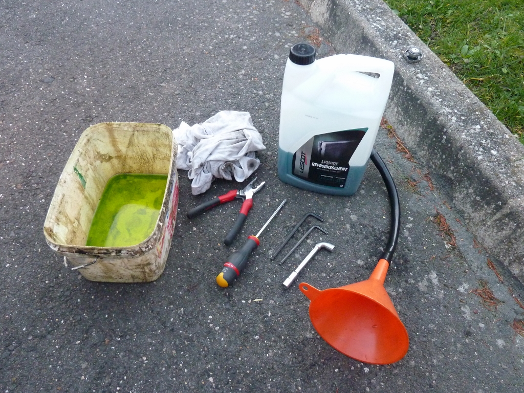

Matériel utilisé :
- le liquide neuf
- un entonnoir et le flexible
- un récipient pour recevoir le liquide usagé
- deux clés six pans
- un tournevis cruciforme
- une clé de 10
- des pinces
- un chiffon

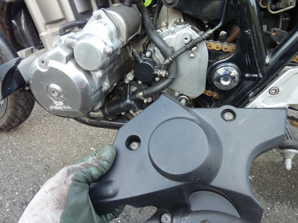

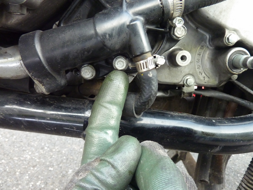

Il y a 2 orifices qui vont vidanger : à la pompe à eau et au vase d'expansion.
1. Vidanger la pompe à eau

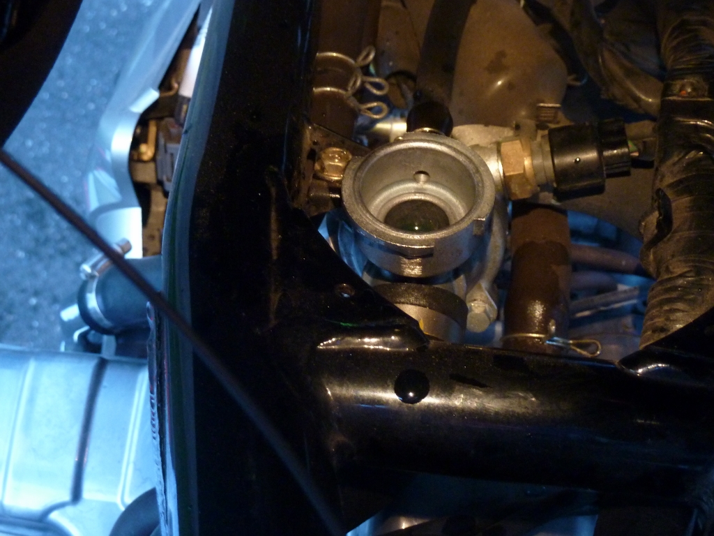

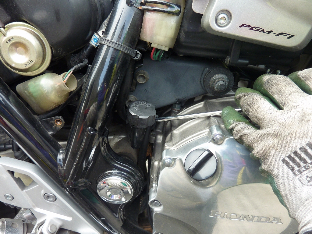

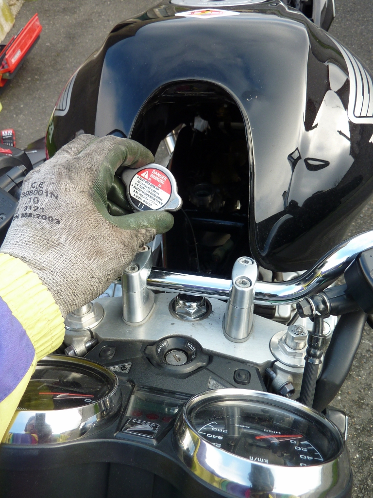

ouvrir le bouchon du radiateur (donc soulever le réservoir d'essence), ouvrir la vis de purge de la pompe à eau (donc déposer le cache de pignon)
Moto à plat

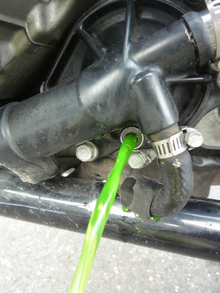

déposer le cache latéral gauche de carter pour accéder à la pompe à eau

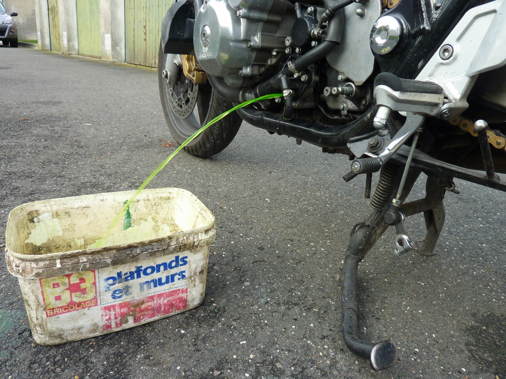

déposer la vis de vidange de la pompe à eau (avec rondelle - joint)
ça coule... et fort en plus !

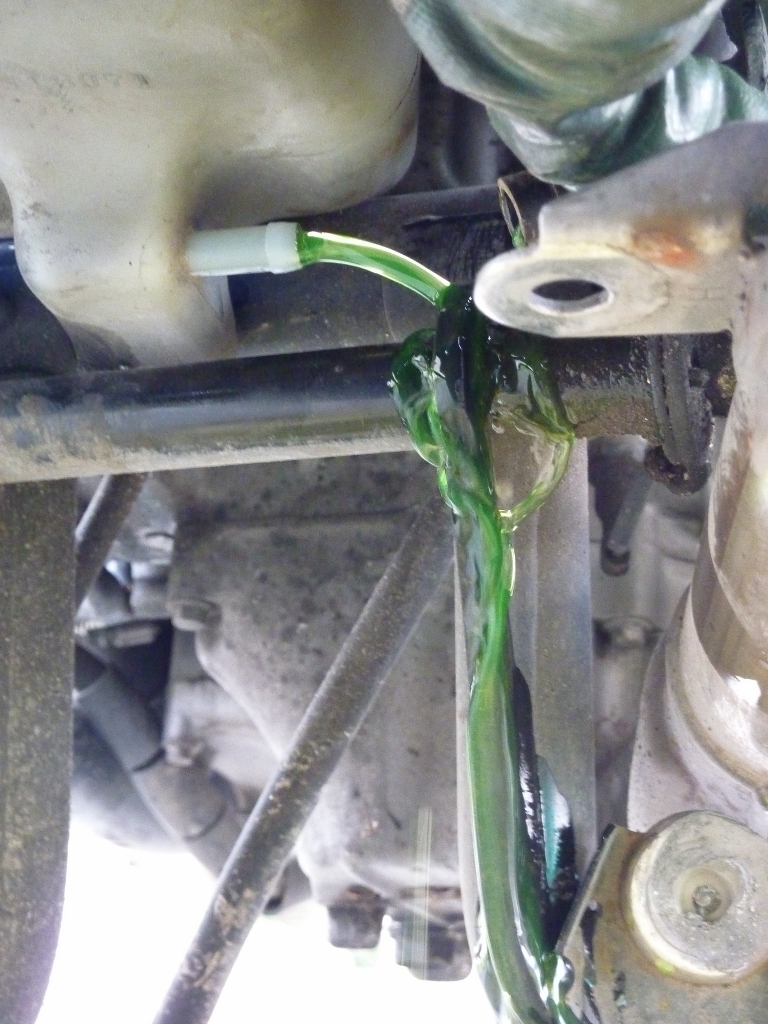

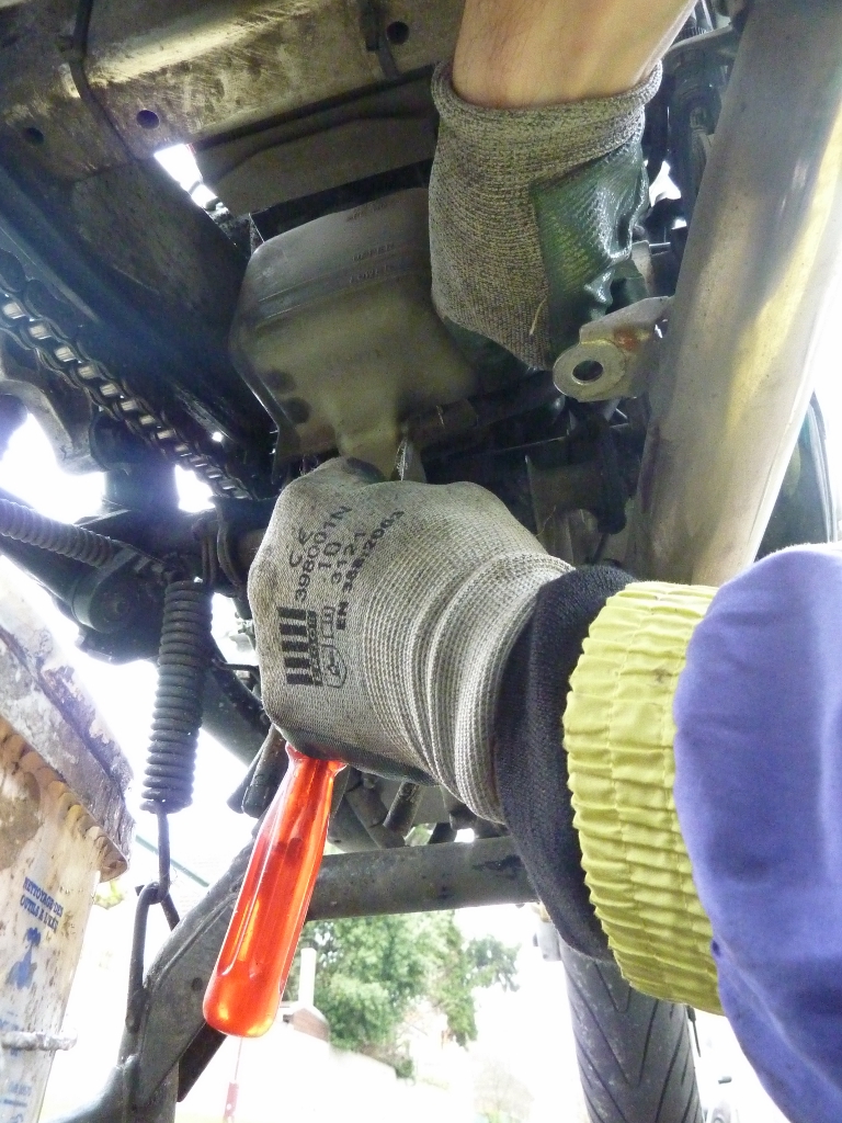

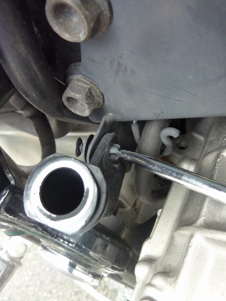

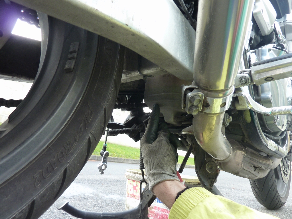

2. Nettoyer le vase d'expansion

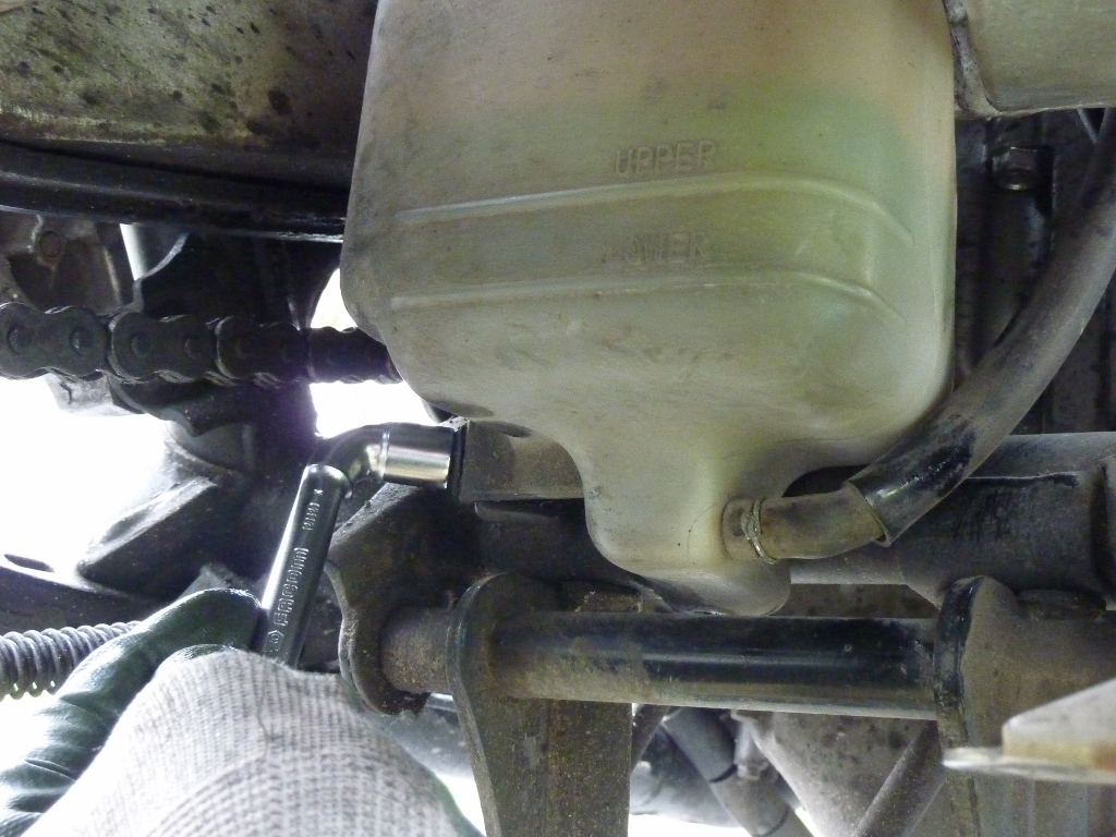

J'ai choisi de déposer le vase d'expansion afin de la laver car il me semblait que l'orifice d'en bas était bien sale. J'ai bien fait, il était crasseux.

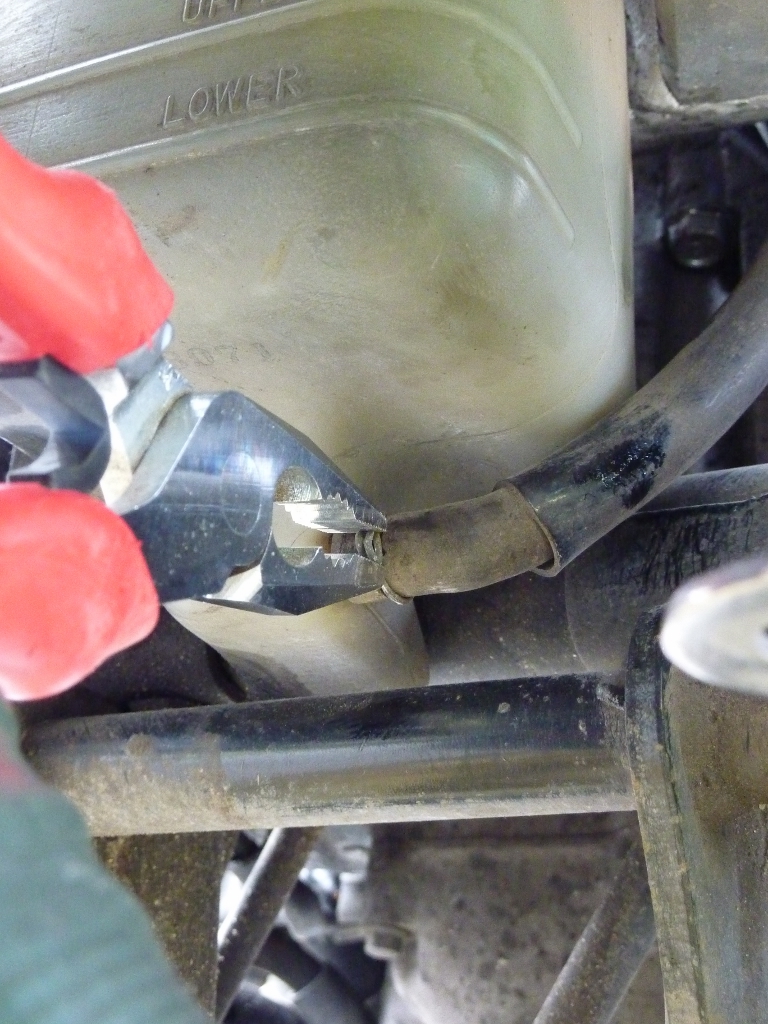

en débrancher les durits, le déposer, le nettoyer et le reposer
déposer la durit de siphon (pas très accessible). J'ai fait avec un tournevis et deux mains.
et ça coule encore
j'ai choisi de ne pas déposer la durit de remplissage (bien trop inaccessible et trop dur) donc j'ai décidé de déposer la vase avec sa durit, accrochée à lui
dévisser le haut du tube de remplissage du vase d'expansion

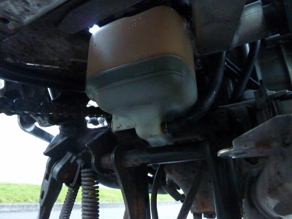

dévisser pour déposer le vase
le vase sort quand on tire sur la durit de trop plein

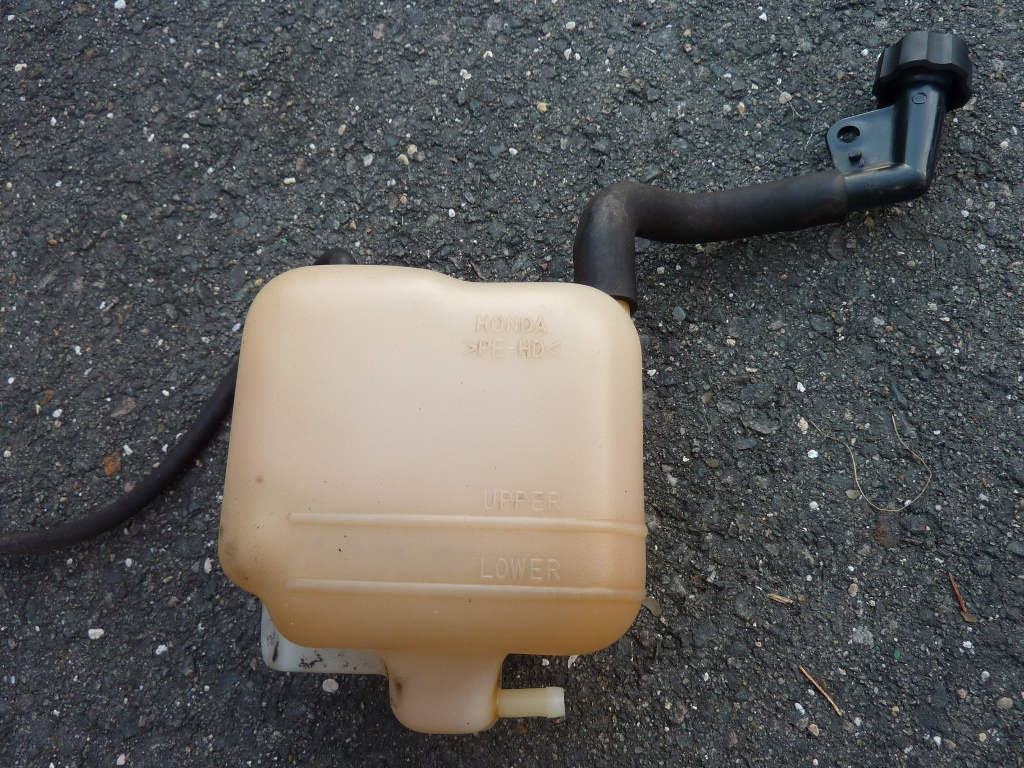

j'ai bien fait de le nettoyer, car même vide, on croit qu'il est rempli !!
le voilà propre ; je peux enfin voir s'il est vide ou plein
pour le nettoyer, j'ai glissé plein de petits cailloux et avec un peu d'eau et de savon, j'ai secoué comme un shaker

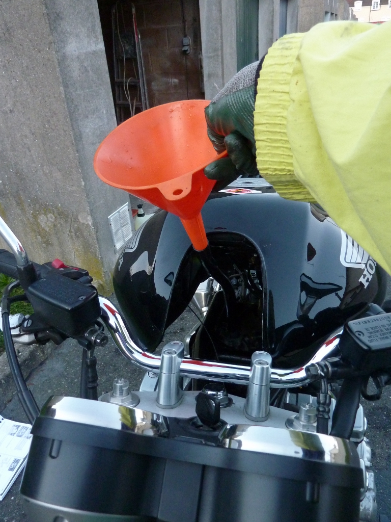

3. Remplir le circuit
faire le plein du radiateur, au raz du goulot...
... et le vase d'expansion jusqu'à la marque supérieure
Pour purger le circuit des bulles d'air, faire tourner le moteur 2 à 3 min au ralenti avant de donner 3 à 4 coups de gaz (tous bouchons ouverts)
refaire les 2 niveaux si besoin et reposer les bouchons de radiateur et de vase d'expansion.
