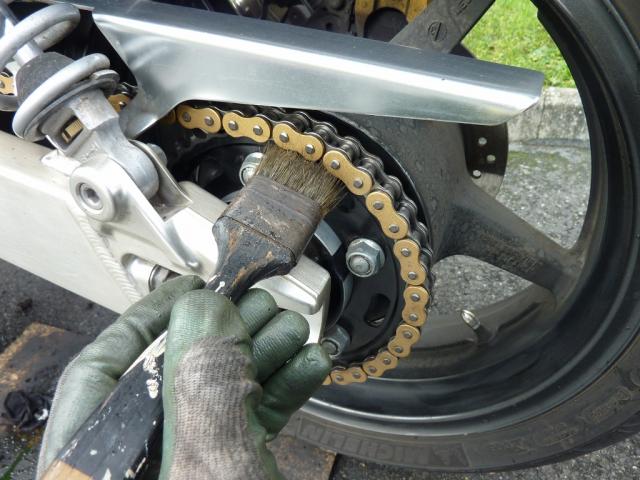

Alors voilà comment j'ai fait...
C'est quand-même galère car j'en ai mis partout. Je n'avais jamais fait le pignon d'entraînement. C'est sacrément sale.
J'ai opté pour débrancher la durit de liquide de refroidissement. Je ne voyais pas comment faire autrement. Il m'a manqué un petit bouchon.
Loulounamour dit qu'il le fait sans débrancher le refroidissement, ce qui fait gagner beaucoup de temps.
Il m'a fallu 2 h environ, avec la prise des photos et les hésitations d'une première fois. Sans compter le liquide de refroidissement que je n'ai pas encore refait.

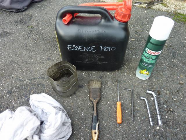

Matériel à prévoir (cf. photo) :
- clé de 10 pour le sélecteur de vitesse
- clé six pans pour le cache plastique
- clé de 8 pour les 4 vis du carter alu
- clé pour le collier de la durit de liquide de refroidissement
- bouchon caoutchouc pour le liquide de refroidissement
- tournevis pour retirer le gros de la graisse épaisse
- essence pour dégraisser
- pinceau à poils longs ou pinceau étroit pour aller dans les petits recoins
- chiffons
- bac ou carton épais pour récupérer les saletés dessous

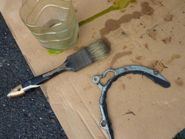

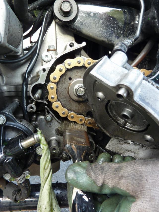

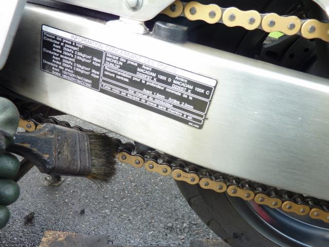

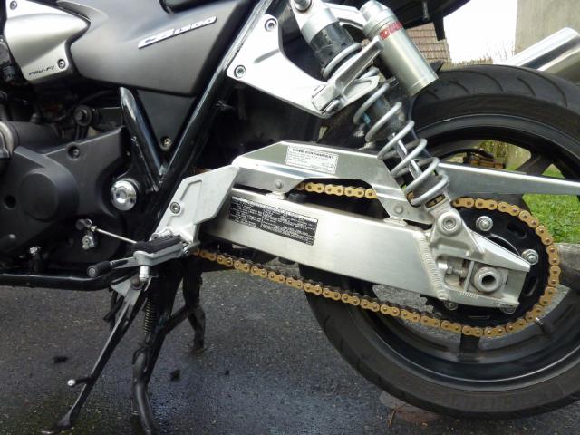

Nettoyer la chaîne et le pignon arrière au pinceau et à l'essence
Là, c'est déjà propre. Je l'ai fait hier alors que je fais les photos aujourd'hui.
Le pignon avant et le guide chaîne
C'est là que ça devient caca si ça n'est pas fait régulièrement.

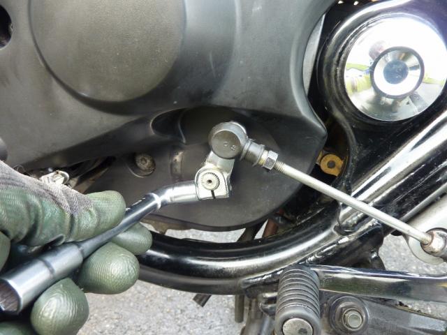

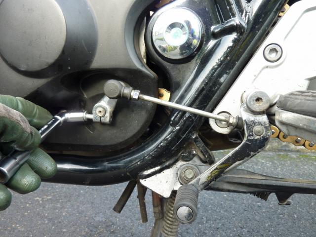

1. Déposer le sélecteur de vitesse
Repérer d'abord les positions des 2 petits poinçons puis dévisser cette vis entièrement.

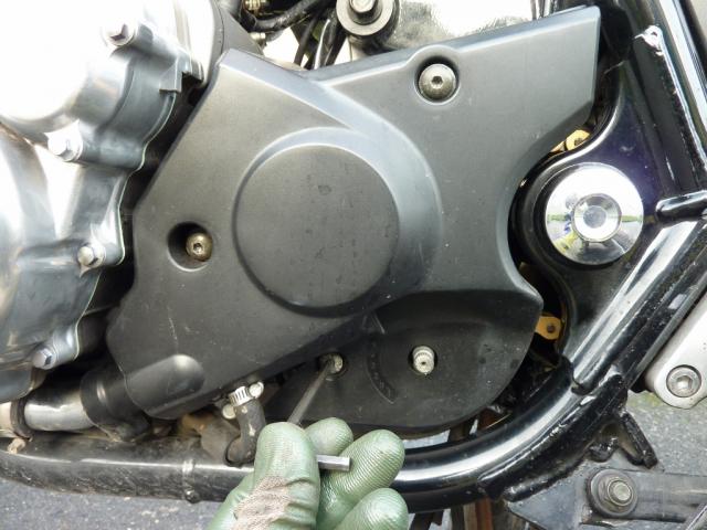

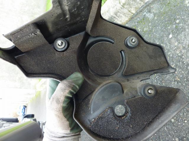

2. Déposer le cache plastique
3 vis six pans
c'est un peu sale dedans

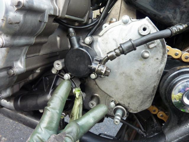

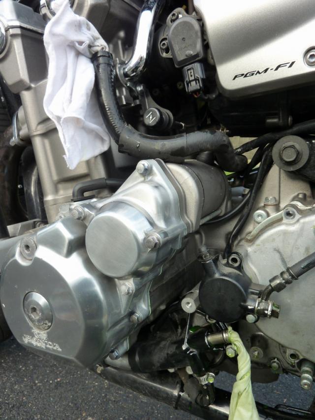

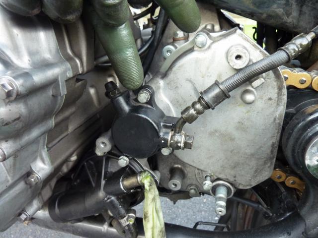

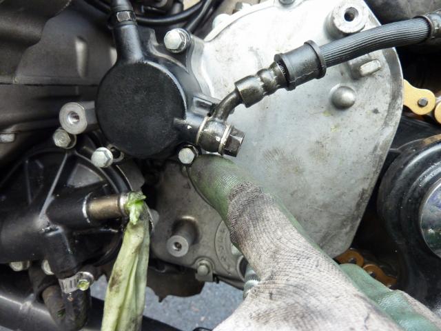

2. Durit de refroidissement
Vu que j'ai opté pour la dépose de la durit de liquide de refroidissement, je le montre. Je ne vois pas comment réussir à déposer le carter alu sans la débrancher.
Dégagement de ce tuyau
Dépose du collier de durite et de la durite qui n'est pas facile. Je me suis aidé d'un petit tournevis pour la faire sortir.

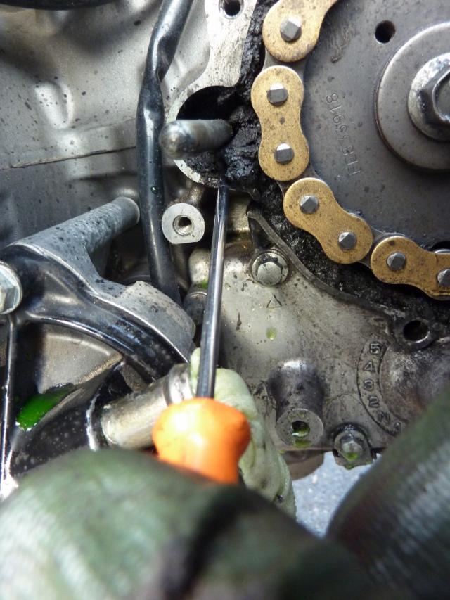

J'ai bouché comme j'ai pu avec du chiffon propre. Mais ça a coulé pendant tout le temps du nettoyage du pignon avant. Ça coule en bas. En haut, ça se vide rapidement et ne coule plus. Il faudrait prévoir un petit bouchon caoutchouc.

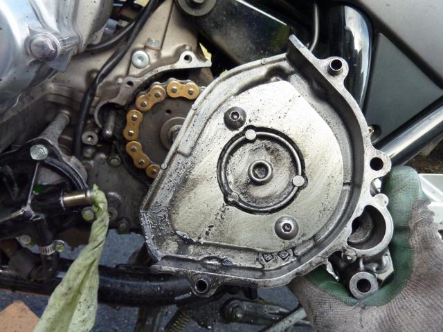

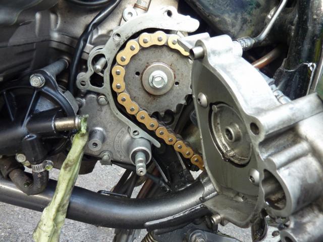

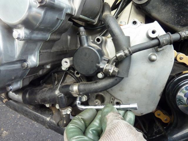

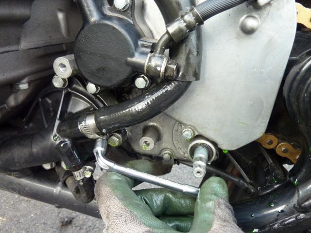

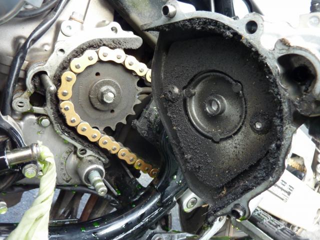

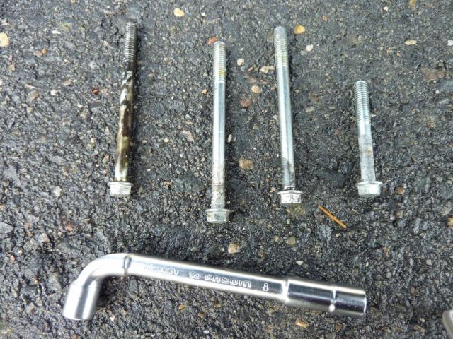

3. Dépose du carter alu
Maintenant que la durit ne gêne plus, on peut dévisser les 4 vis du carter. Repérer leur ordre.
Ces deux-là, d'en-bas
et ces deux-là, d'en-haut
mais pas celle-là

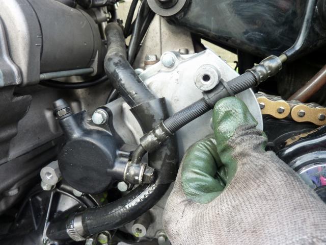

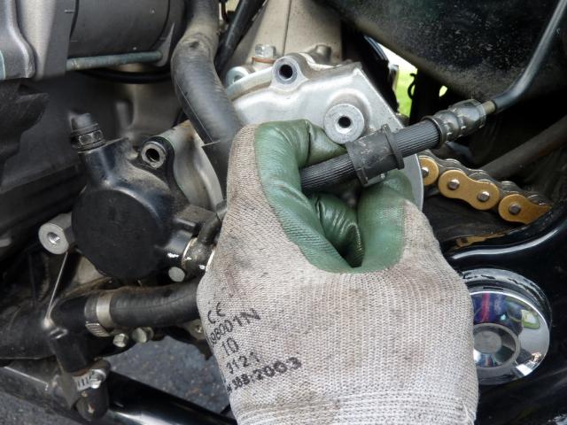

[Rectificatif d'après coup ; sur les conseils de loulounamour27 :
C'est pourtant bien cette vis que Loulounamour dépose aussi, ce qui permet de laisser en place la durite de refroidissement. Et on gagne bien du temps ! Moi, j'avais peur que du liquide coule et qu'il faille chasser des bulles d'air... Alors, je n'ai pas voulu débrancher. Voir plus bas pour les explications de loulounamour.]
Il y a une grande tige qui le retient un peu, à l'intérieur (à quoi sert-elle Question ). Il faudra tirer droit vers l'extérieur.
Beuh... caca !
Opération tournevis, pinceau essence, chiffon
Ça vient, petit à petit...
cette pièce-là aussi
Après un bon gros décrassage à l'essence de l'ensemble pignon, chaîne, carter et du guide chaîne...

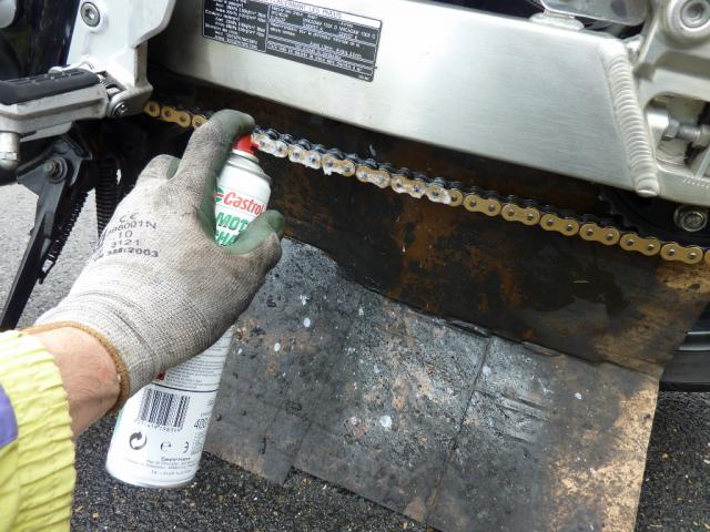

Reste à fignoler le nettoyage pcq ça en a mis partout et à faire le graissage de la chaîne après séchage complet de l'essence.

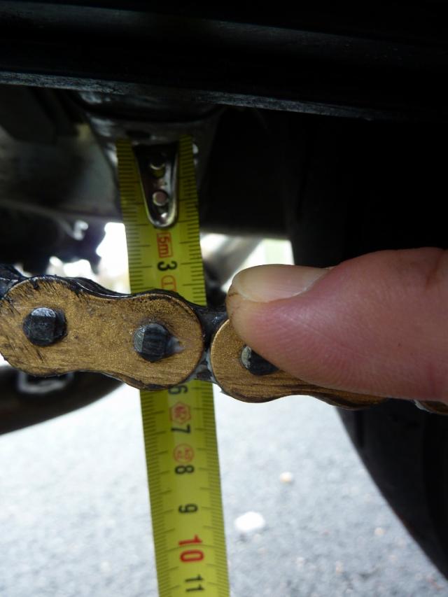

Penser à l'occasion à vérifier la tension de la chaîne. Moto sur béquille centrale, un jeu de 25 à 35 mm au milieu de la chaîne inférieure, entre les 2 pignons.

Beau tuto, mais tu aurait enlevé la derniere vis sur le carter alu,  ( celle qui tiens la piece metallique noire  avec le tuyau hydraulique ), tu sortais tout ça , sans toucher a la durite de refroidissement .( meme si comme moi, tu avais peur a foutre du liquide partout, mais non aucun souci, c'est juste une piece qui contient un poussoir a l'interieur    Wink   .
et tu as oublié de sortir la grande tige juste devant la le pignon et la chaine, il suffit de tirer dessus . mais elle n'est pas sala a l'interieur normalement, moi y avait des petits points de rouille, donc, j'avais bien nettoyer et un petit coup de WD 40  .
J'avais demonté la piece metallique a l'interieur du carter alu , aussi .
Mais il y a ça sur le forum, me semble t il, sous les conseils de RTLJ76 , comme pour beaucoup de petites operations comme ça, il aime bien , lui .
Merci pour l'info loulounamour.
Je vais reprendre le tuto en ajoutant ta précision, qui fera gagner du temps aux suivants.
MessagePosté le: Ven 3 Jan - 20:09 (2014) Sujet du message: [TUTO] Nettoyage - Graissage chaîne d'entraînement Répondre en citant
Beuh... caca !
Cette tige sert a debrayer, quand on appuis sur la poignée d'embrayage et pousse le piston qui se trouve dans le petit cache noir, que tu n'as pas voulu enlever , pour venir appuyer sur cette longue tige qui actionne l'embrayage qui se trouve a droite de la moto, coté bouchon d'huile .
C'est pour ça , quelle est si longue . elle fait pratiquement la largeur de la boite de vitesses .
