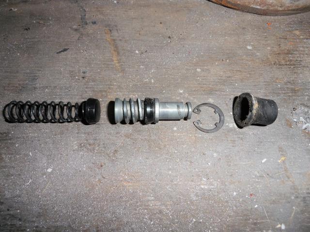

Ben je vois pas autre chose vu qu'a part les joints , il ne reste que le ressort et le piston.....en tout cas tout est redevenu normal et sans point dur .
Tiens une petite photo de l'ancien sur l'établi donc forcément un peu cracra Wink

C'est le dernier  " machin " qui est a droite, que tu as changé thierry  Question
Non c'est l'ensemble des pièces que tu vois sur la photo , le "machin " à droite c'est juste un cache poussière.

MessagePosté le: Sam 21 Déc - 21:22 (2013) Sujet du message: Remplacement kit joint de maitre cylindre de frein av Répondre en citant
abon, ok, comme tu as avais parlé du kit joint, c'est pour ça , que j'ai cru ça , Thierry . Wink
