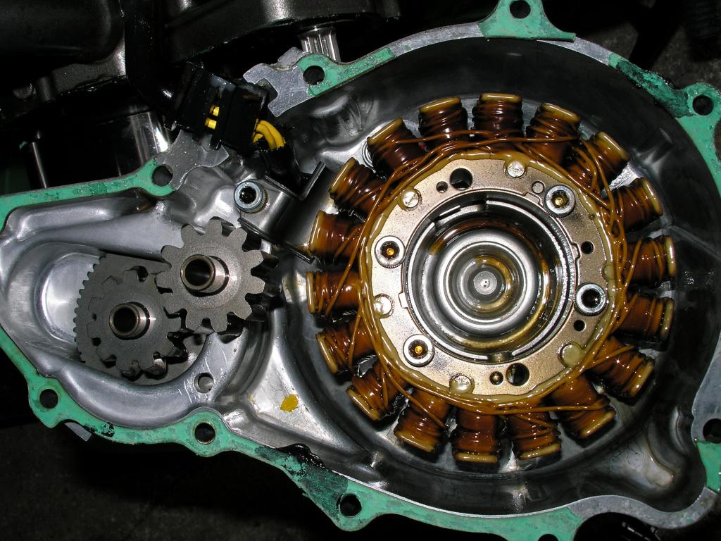

Ça c'est quand j'ai démonté le mien à 25000km
Est-ce a cet endroit que tu as des soucis ?

Non c'est le connectique du faisceau à l'autre bout du cable quoi! En revanche du coté que tu montres le mien il est encore propre!

quand je vois la forme des 2 engrenages, il y a un truc qui m'echappe , ils ne tournent pas, c'est pas possible, vu la forme de la dent engagée, par rapport aux autres .

Je pense qu'on parle pas de la même chose (c'est con j'ai pas de photo à montrer je vais y remédier). Moi c'est le connectique qui arrive à coté de la selle sous le cache gauche. C'est lui qui a fondu. Bon le mieux c'est que fasse une photo mais ça sera pas avant ce Wend car ma bécane est sur cale chez mon beauf!
Loulou,
Tu recherches l'amour ?
Des engrenages engagés les uns contre les autres ?
