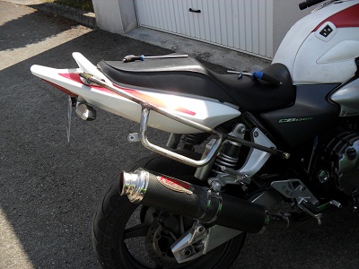

bonjour ,je cherche des astuces pour  mes valise souple   je ne trouve pas de support , qui aurai une adresse pas chez honda sa coute un bras merci luc

je bosse dessus en partant de tube ou barre alu  je mettrai les photos des que j'aurais fini sinon sur le net je ne trouve rien  à part a 150 roro minimun !

pas de problème , j'ai un pot ninja sur la mienne et les sacoche mac adam sont a 5 cm , donc je vais me faire des écarteurs je te tiens au courant bonne journée!

BON ET BIEN J'ai fini sa vas pas mal!!

 voila près a peindre  2 tubes  DE 16 de diamètre  j'avais un vieux porte bagages de cb500 et hop deux trois soudure  sa me coûte 5,40 roros
MessagePosté le: Dim 28 Juil - 07:02 (2013) Sujet du message: écarteur valise souple Répondre en citant
ça a l'air nikel  Okay
