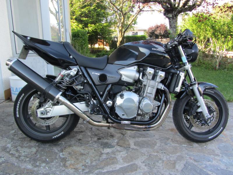

J'ai des bracelets monter sous le t de fourche le rayon de braquage est quasiment le meme juste les pouces qui passent pas entre le réservoir et les bracelets,sinon il avait juste les cales pieds qui frottaient  'donc j'ai mis des commande reculées ça frottent plus.Pour ton problème de collecteur tu peut remonter l'arrière avec des cales mais je suis pas sur que la fourche accepte autant de poids sur l'avant,sinon fait comme moi bracelets tomasseli réglable dans tous les sens Okay .quelque image pour illustré.

J'ai vu!! ces bracelets arrivent au raz du té superieur.....ok .Commandes reculées obligatoire pour la position de conduite.OUAIIII je reste quand meme persuadé qu'elle n'est pas faite pour ça.ça lui donne une allure bizarre je trouve.Enfin bravo pour les transformations!! c'est propre Okay j'ai aimé le bouchon de reservoir et je suis intrigué par le gros trou dans le cache lateral!!droit Question

Belle réalisation bravo
