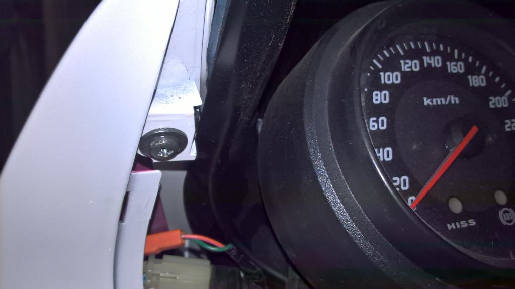

salut a tous

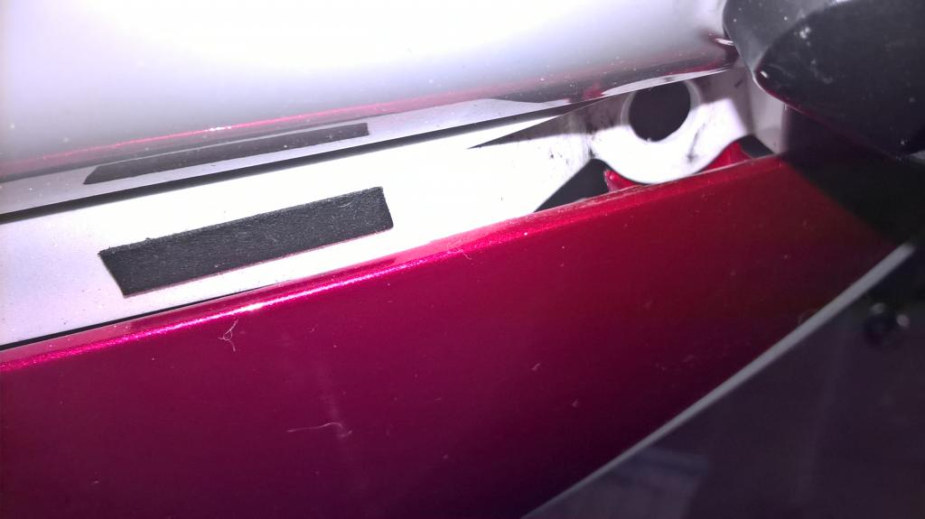

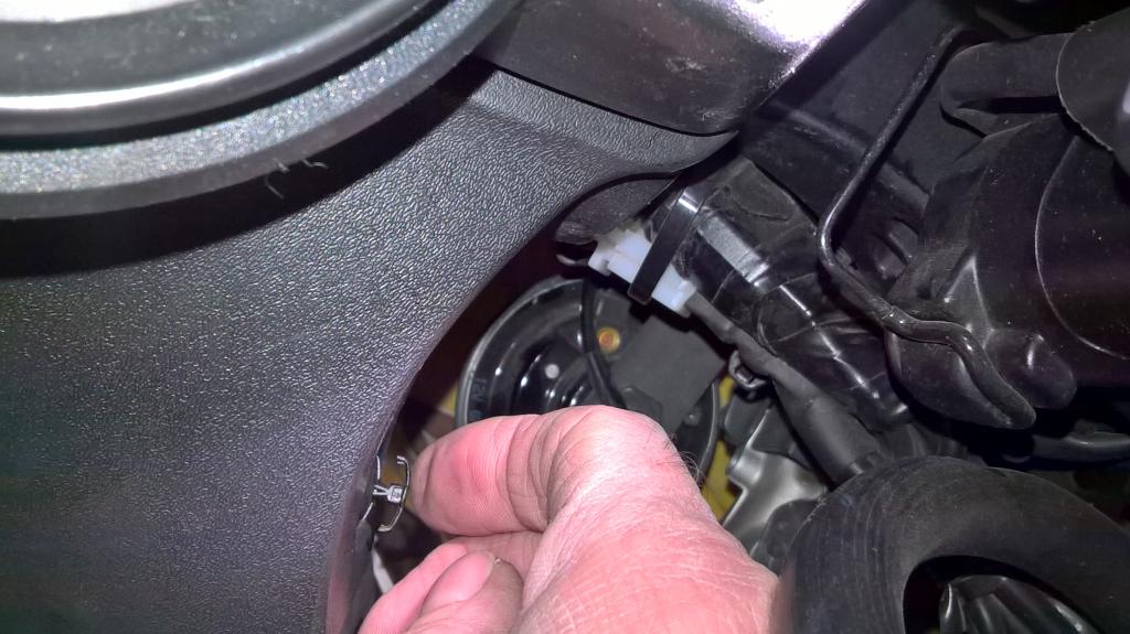

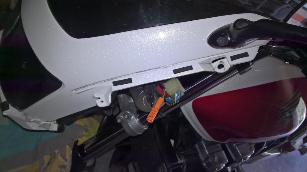

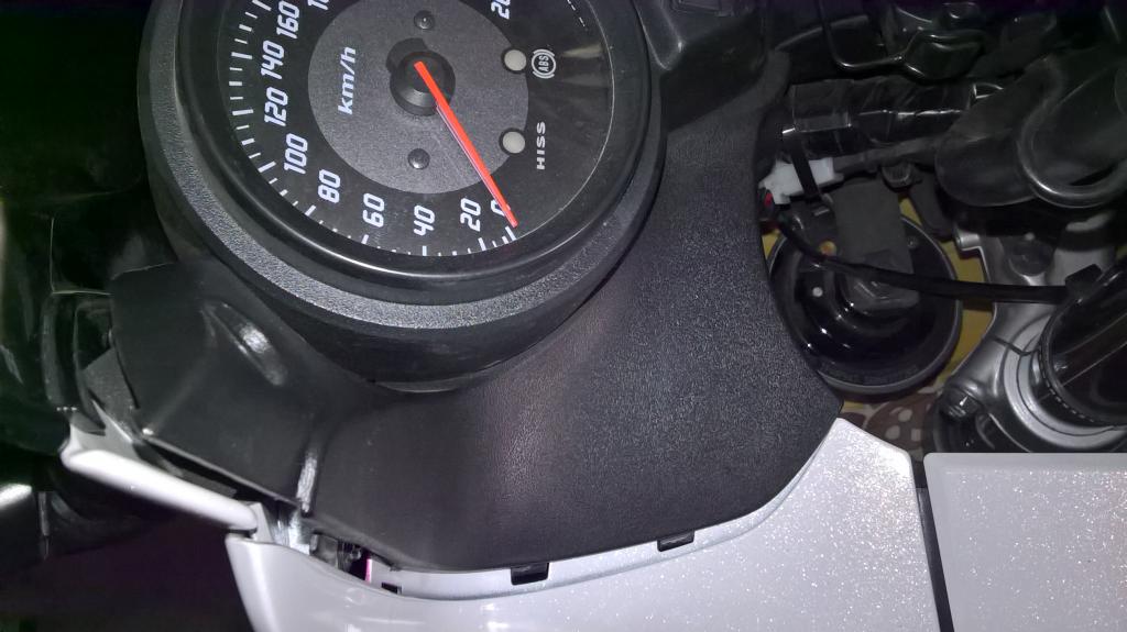

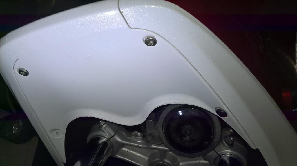

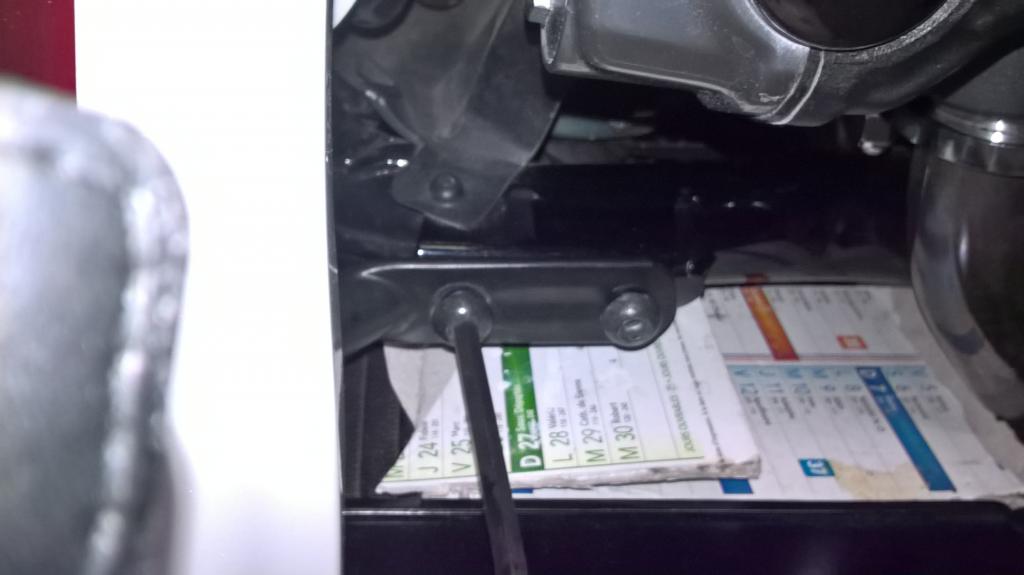

J ai démonté ma tète de fourche ce matin et je vous propose quelques photos. ce n'est pas très compliqué  mais il faut être très méthodique et ne pas bourriner les pièces en plastique.
Il faut commencer par le coté gauche
On débute par le cache qui se situe sous le phare reliant les deux flanc du carenage
il faut oter deux vis et deux agrafes, cette pièces s’enlève facilement en la déboîtant
Ensuite il faut s'attaquer au cache noire à l’intérieur du carénage, il est tenu par une vis et deux agrafes
Ce cache se deboite et sort  facilement.
Maintenant on s 'attaque aux caches latéral gauche maintenu par une vis au niveau supérieur et deux vis en bas vers le radiateur qu'il faudra  protéger avec un carton pour ne pas endommager les lamelles
il faudra débrancher le fil du clignotant et écarter le carénage délicatement en appuyant vers le bas pour le désengager complètement.
le coté droit se démonte dans le même ordre. le cache noir autour des compteur et plus galère à enlever il faut bouger le guidon en même temps pour le sortir
Il y a seulement une vis et un agrafe à enlever
le flanc droit se démonte de le même façon il y a deux câbles de clignotants déconnecter.
Le remontage s'effectue dans l'ordre inverse
Voilà amusez vous bien.
