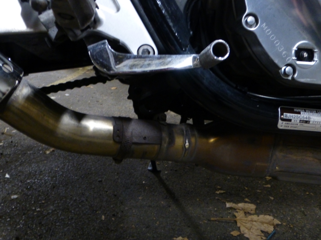

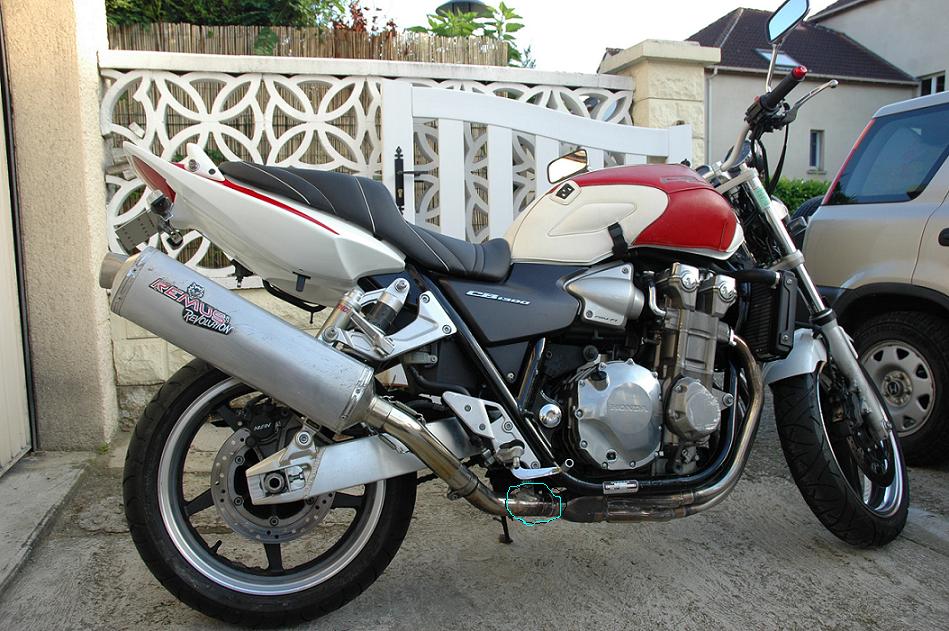

Une soudure a pété au sur ma ligne d'échappement, l'accroche au niveau du frein. J'ai fait un pansement pour colmater la sortie d'air (voir photo).
Le problème qui à suivi c'est que le pot à fini par se dessouder au niveau du coude...  Sad
J'ai changé le pot mais ça recommencera surement !
C'est le deuxième cas à ma connaissance, quelqu'un d'autre ??

Quand j'ai remonté le CB , la nouvelle ligne avais la patte de fixation au niveau de la béquille centrale cassé. J'ai l'emmener chez un réparateur de pot d'échappement , il ma fais une jolie soudure et elle n'a pas bouger depuis , c'était en Novembre 2011 .

moi aussi,elle a une soudure a cote du frein ar
