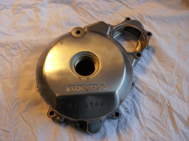

Avant

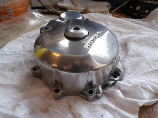

Après décapage au produit V33 , ponçage au papier grain 600 et finition à la paille 000 avec produit pour polissage métaux
Et voila le travail ! pour info le carter d'allumage peu être déposé sans vidanger à condition que la moto soit bien droite , il ne s'échappera que quelques gouttes d'huile par contre surtout pas incliner la machine sur la gauche sinon l'huile se sauve......
je ne compte pas mettre du vernis car au moindre éclat l'alu s'oxydera en dessous et tout sera à refaire et j'ai encore mal à mes petits doigts

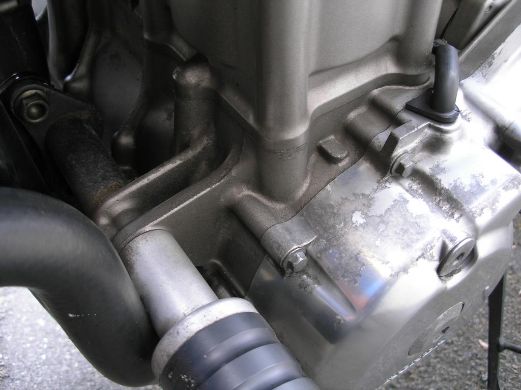

Voici le mien !!!
Et avant :

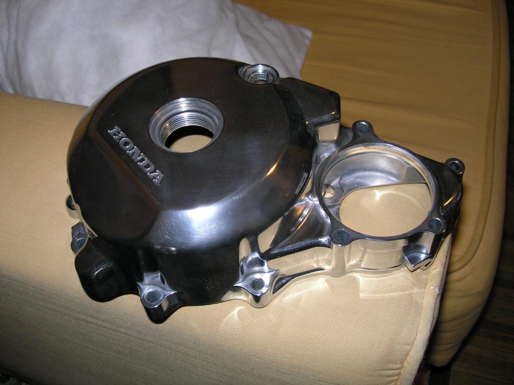

Sans commentaires Grrr !!!!
