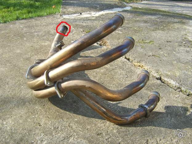

En enlevant mon silencieux d'origine, les vis du collier qui relient le gros silencieux d'origine aux collecteurs étaient complètement soudés par de la calamine et impossible de dévisser.
à la main, avec du WD40, de la graisse, du dégrippant ou même à la clef à choc rien à faire.
quand j'ai finalement réussi à l'enlever, j'ai vu que les vis n'avaient pas bougé, et le petit morceau du collecteur juste avant la collerette était soudé dans le tube de fuite du silencieux d'origine!!!!!
Voici une image pour mieux comprendre de quoi je cause: (le bout entouré en rouge était soudé dans le tube de fuite du pot!!!)
Donc j'ai perdu environ 10cm de tube de mes collecteurs!!!!!
La longueur du tube de fuite donné avec le Silencieux Beowulf étant assez longue cela ne ce voit pas trop, mais je me demande si le fait qu'il n'y ai plus la collerette ou repose normalement la base du tube de fuite , est ce grave????

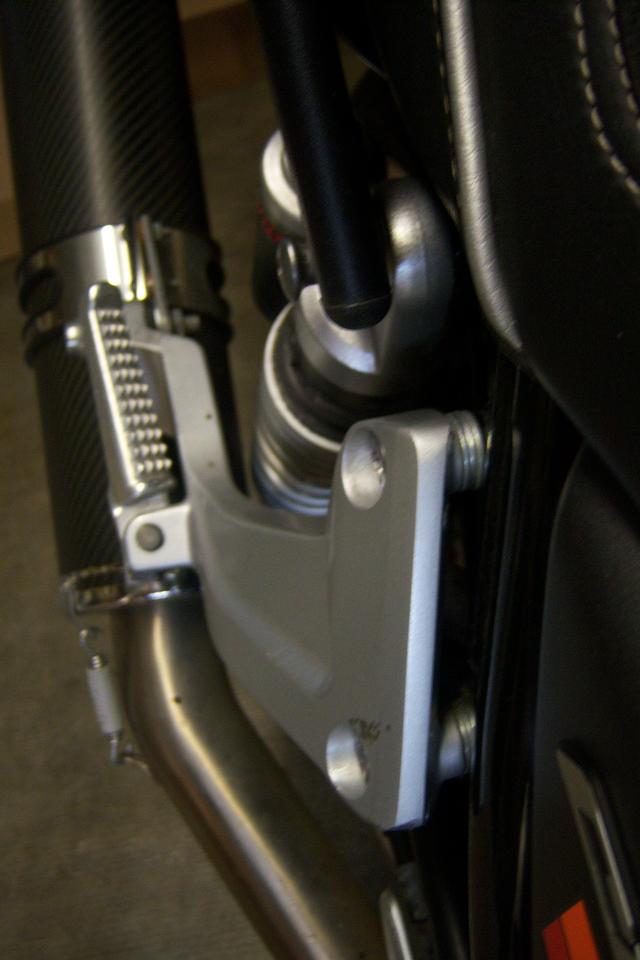

Aussi le silencieux si je le fixe droit et pas légèrement penché il touche le bord de mon amortisseur arrière!!!! est ce que cela peut poser un problème??

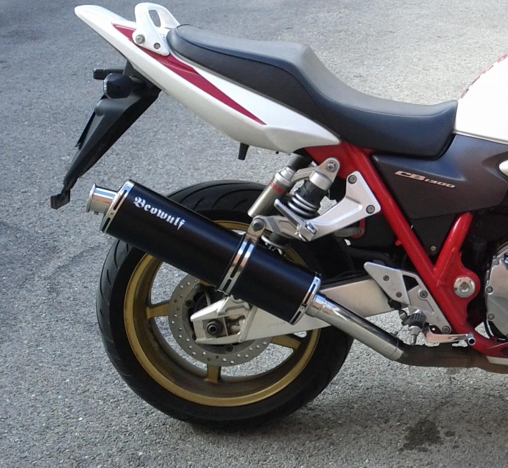

Sinon voici ce que cela donne un pot Beowulf inox Galvanisé noir sur un CB 1300:
Le son est assez rauque, on dirait un peu un Devil, quand je joue de l'accelérateur cela pétarade un peu, cela veut dire qu'il faut un réglage et que l'injection ne fait pas tout je pense.

Mince t'aurais du faire ton collecteur pendant qu'il était déposé..........jeune impatient va ! Mort de Rire
Moi aussi j'ai u se problème et j'ai mis des rondelles entre le support de calle-pied et le cadre . A toi de voir pour le nombre .

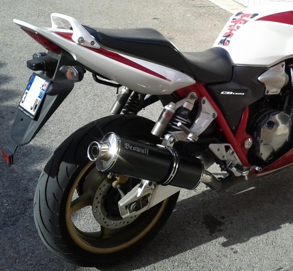

voilà voilà , ma 1ére ballade d'environ 140 bornes aujourd'hui avec mon CB 1300 S.
histoire de faire connaissance elle et moi^^ lol
en revenant , juste avant de rentrer la belle au garage je vous ai vite fait une petite vidéo pour vous donner une idée de ce fameux pot Beowulf.
perso je trouve le son bien rauque et mon pauvre Galaxy Nexus S sature au niveau de l'enregistrement si je monte trop dans les tours^^
j'ai enlevé la chicane, pour le moment je roule comme ça, avec la chicane dnas le coffre au cas ou les flics m'interpellent.
