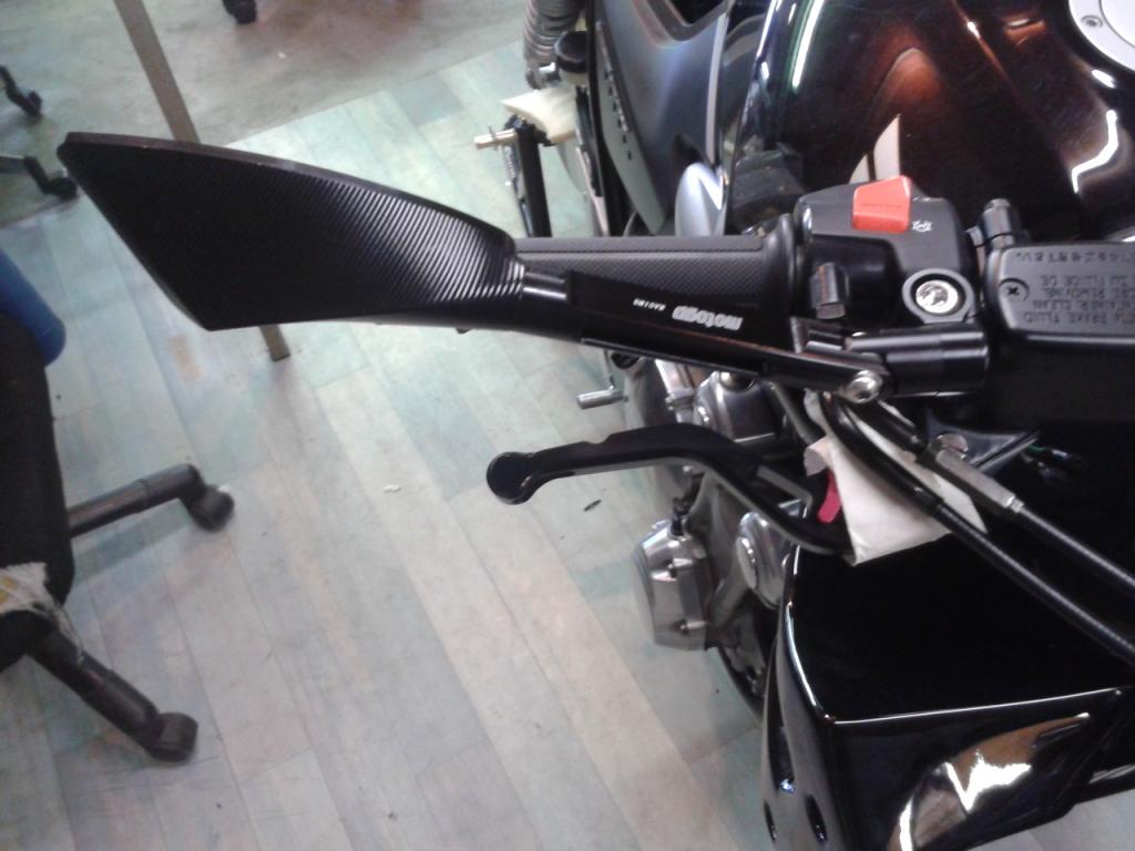

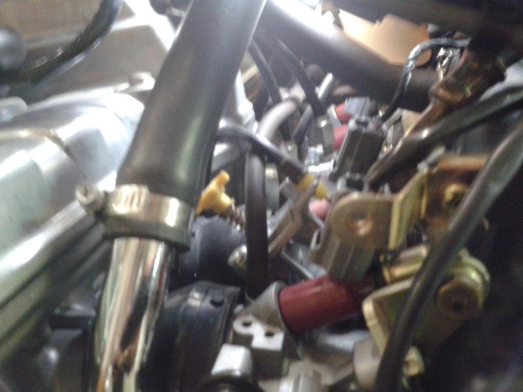

Tu as de la chance j ai deux tofs en rab :
Tendeur superieur sur le cable de droite
Tendeur inferieur sur les deux cables qui sont a la verticale au milieux de la tof
