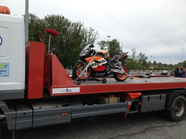

   Pour couper court , moi perso , j'ai opté pour cette solution ... C'est nickel , pas de probleme de fixation de rail , ni de calcul d'effort sur la boule d'attelage !!! Mr. Green
