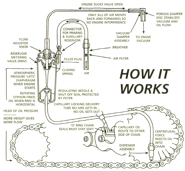

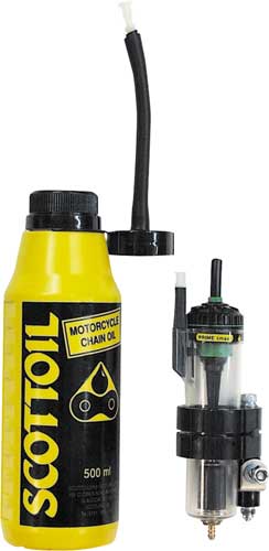

Moi je ne la graisse jamais et elle est toujours propre
Mon secret ???
C'est ça:

Avec le petit bidon de 250ml  livré avec j'ai fait 10000 bornes et j'avais acheté la recharge de 500ml qui ne coûte que 12€.
C'est donc rentable.
ouais ouais, le scotoiler, c'est bien réputé pour ça, ça double ou ça triple la durée de vie de la chaine ... bon, maintenant, ça n'empéche qu'il faut nettoyer et retendre la chaine aussi
Oui c'est très réputé et la réputation n'est plus a faire.
Pour le nettoyage, il faut savoir que c'est de l'huile et donc rien ne tient sur la chaîne.
Contrairement à de la graisse qui elle colle et donc toute les saloperies s'accrochent.
La chaîne noircie un peu mais reste propre tout le temps. Un simple chiffon suffit à la rendre comme neuve
Le reste de la moto c'est pareil.... un simple chiffon sur la jante et c'est propre  Okay
Je ne pourrais plus me prendre la tête avec de la graisse.
Le gros avantage c'est qu'on a juste à surveiller le niveau d'huile
Plus besoin de penser à graisser la chaîne après une balade quand elle chaude et la pluie.... on s'en fou  Laughing
