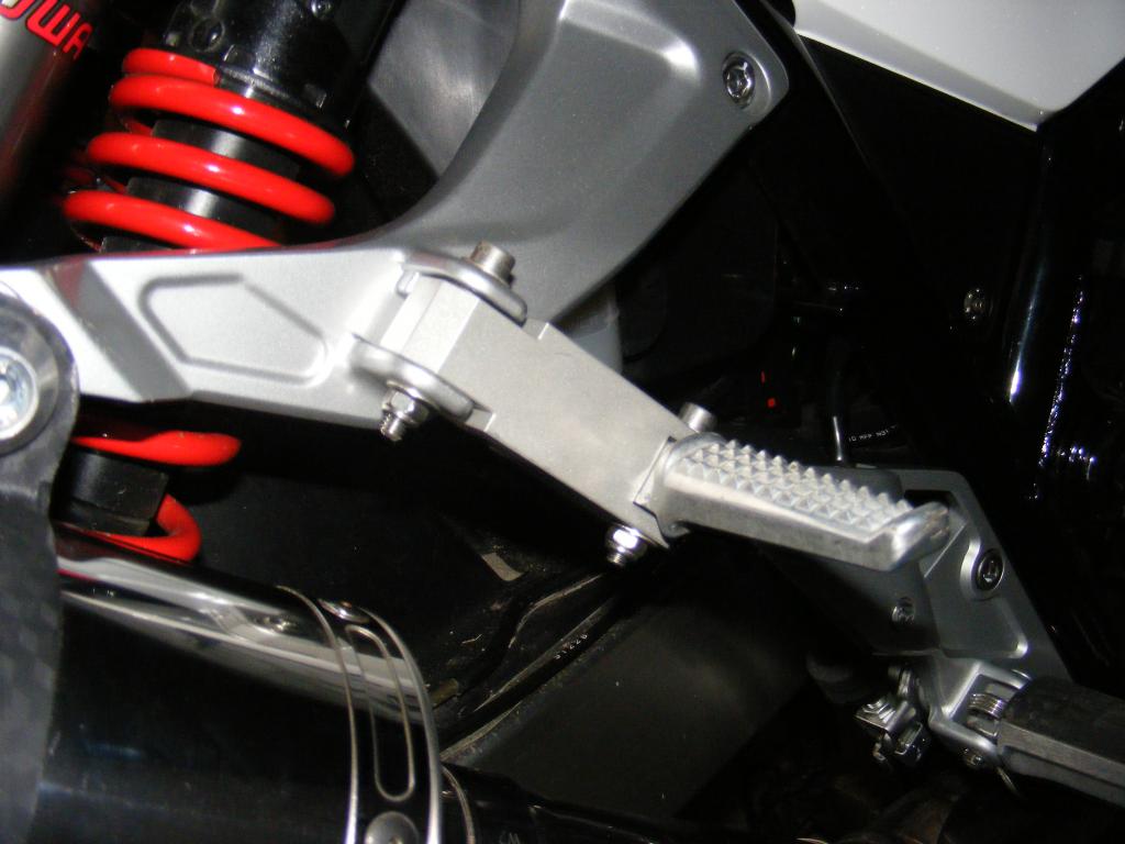

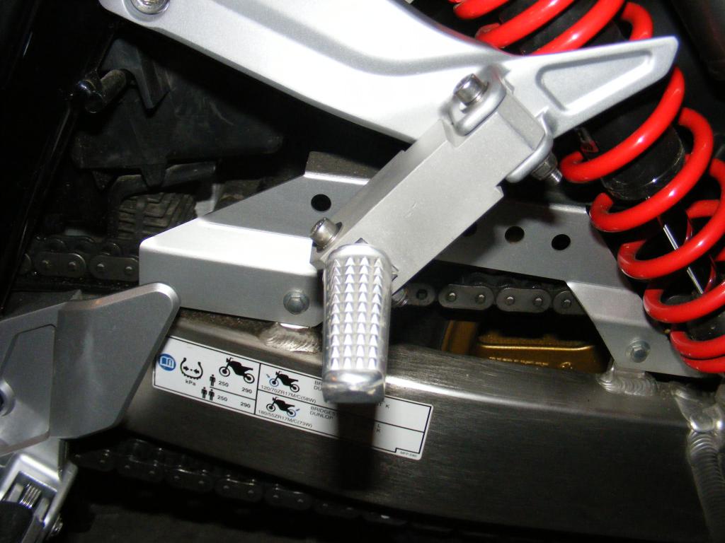

Salut Mamou,
Ça y est, les rallonges des reposes-pieds sont montées. Il a fallu refaire un peu de fraisage et enlever de la matière à certains endroits pour que ca passe et qu'il y est le minimum de jeu ( je pense que vu que les platines sont moulées, et que les moules ne sont pas éternels et tout à fait identiques, ce doit être la raison de ces petits décalages)  et j'ai aussi repercé à 6 de diamètre comme la platine pour mettre des vis plus grosses. J'oubliai, un pote les a sablés, le rendu visuel est plus en raccord avec le reste Moi, ça me va très bien, la miss n'a pas encore essayé mais ça ne peut être que mieux, alors !
Je te mets les  du résultat et je te remercie encore   Okay   Okay   Okay
P.S:depuis les photo,  j'ai remis les axes avec goupilles d'origine, à la fixation de la rallonge à la platine
