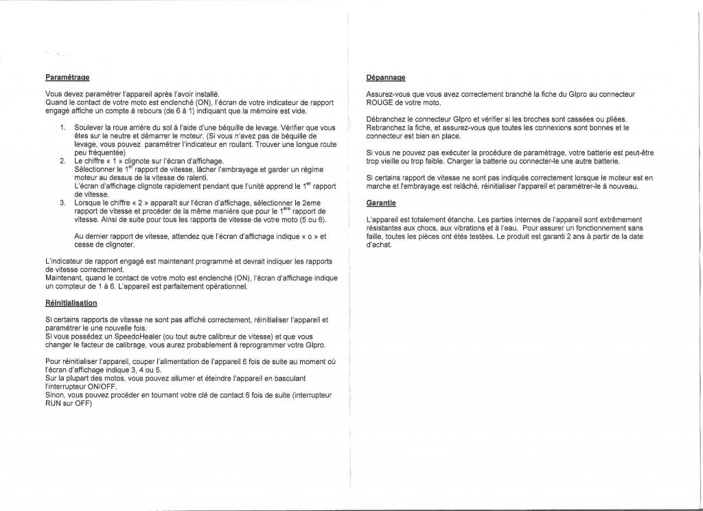

Notice en Français

Okay   , je ne savais pas comment faire pour le reinitialisé au cas ou .

ça peut servir après une charge batterie au sortir de l'hiver Mr. Green

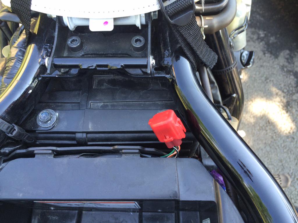

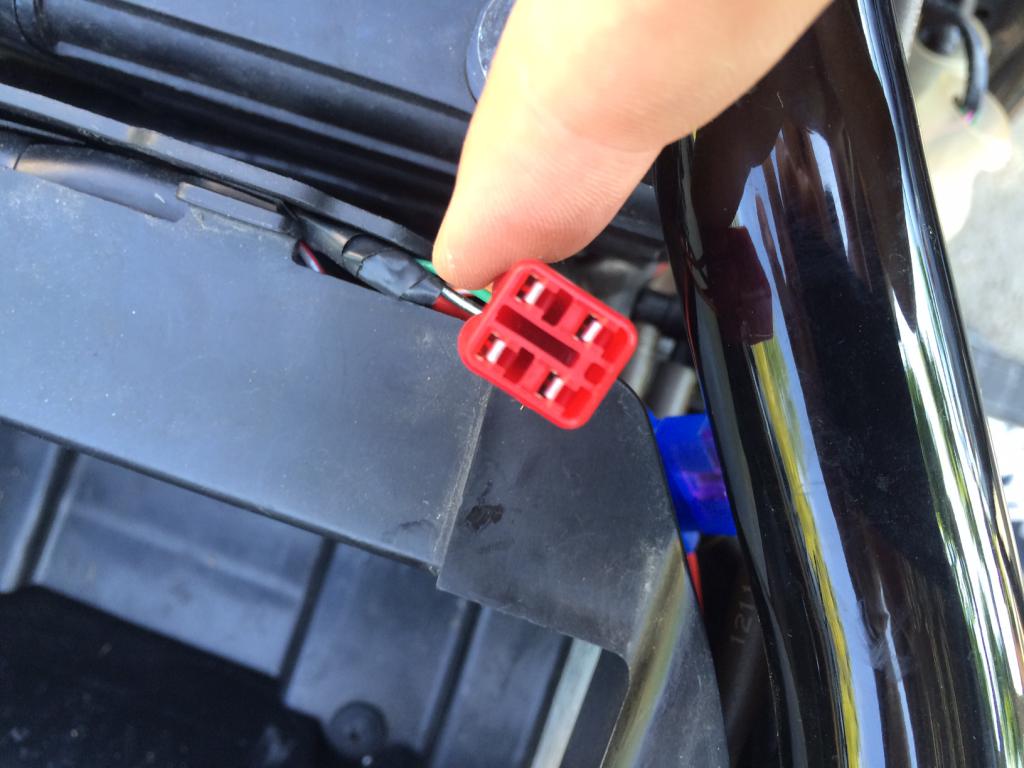

Bonjour  tous,
Je ressors ce post car oui comme beaucoup de monde, malgré mes repères visuels certes qui baissent Surprised je reste persuadé dans ma petite tête que je peux encore passer la 5ème....... Et non, un débrayage pour rien
Donc achat bientôt du GIPRO DS qui se branche direct sur prise diagnostic. Juste pour confirmer, prise diagnostic est bien celle ci ?
Merci

VOUI  Okay

Merci Loulou, y a plus qu'à commander.
