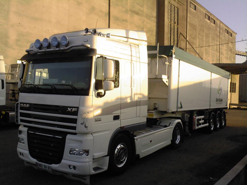

Vernir les collecteurs, personnellement, je te le déconseille, a moins que tu trouves un vernis qui resiste a la chaleur . et pour les jantes, je ne sais pas .
le vernis , on a essayé sur les jantes de camions et remorque, car la, c'est autre chose a polir, mais, avec la chaleur, ça ne resiste pas, ça fait meme , plutot degueu, apres, et pourtant , les jantes chauffent surement moins que les collecteurs.
Et pour en revenir aux jantes , du cb ; ( les miennent sont polies aussi, pas comme moi ) j'ai été un an, sans m'en occuper, elle étaient redevenues  couleur alu, et la, tu vois, cette année, je leur ai remi un p'tit coup ( mais vraiment petit ) de produit , comme le belgom , mais qui fait alu et chrome en meme temps .
Elles ont retrouvé leur eclat, en moins de 20 minutes, au total, pour les deux .
