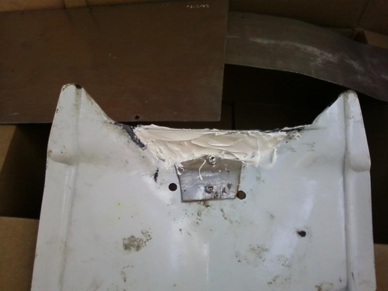

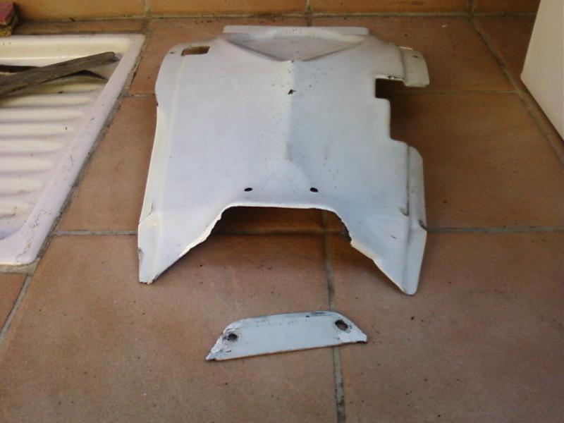

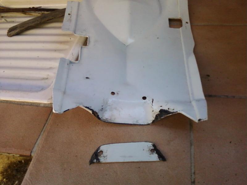

est ce que cela est arrivé a un de vous ,ce soir en rentrant le 13 j'ai eu la surprise de voir la plaque qui pendait par les fils de cligno .
si oui !! vite vite il faut  me dire la réparation ...

non c'est du plastock et c'est tres difficile a souder .
depuis le moi d avril elle me casse les c......s après avoir tombé le 13  a l’arrêt les cotés de la coque était fendus je les ais ressoudé avec un fer a souder tout en fondant le plactock puis les sacoches cavalière me l' ont dessoudée , rebelote après le rasso .
mais la je sait pas elle était correcte en partant du travail.
bref je me suis fait une cornière en inox que j'ai percé et riveté puis le tout collé avec un mastic colle .voir la toph a présent elle sèche .
promis une autre a la fin
