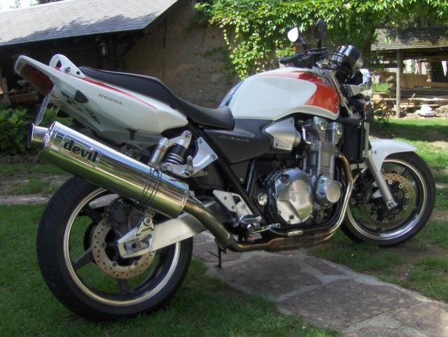

Hello!
Bon je trouvais que ma belle était bien silencieuse donc je me suis trouvé un pot devil magnum d'occase, je l'ai monté et je trouve qu'il y a un petit jeu entre la cartouche et le manchon monté sur ressort.. est-ce normal? (je me dis que si il y a un ressort c'est justement fait pour encaisser ces vibrations éventuelles)
De plus, le silencieux d'origine vient se fixer derrière le support de cale pieds passager alors que le devil, rien à faire, il faut le fixer devant...j'ai bon aussi?
Merci de répondre à ma question débile, mais c'est le premier pot adaptable que j'achète, j'ai toujours roulé d'origine avant Mort de Rire

MessagePosté le: Ven 12 Aoû - 20:11 (2011) Sujet du message: question à dix euros pot devil magnum... Répondre en citant
comme ça ??  et je n'ai point de jeu entre la cartouche et le tube.

Au Niveau du jeu, je ne  pense pas que ce soit normal.
J'en es un en carbone et je ne suis jamais arrivé à séparer le manchon de la cartouche mais bon il a plus de 50000 bornes alors c'est peut être normal.
Pour la fixation, tu as tout bon  Okay

En fait j'ai reçu le pot démonté (cartouche séparée du manchon et j'ai remonté le tout sur la brêle, peut-être faut-il acheter un joint ou autre pour éviter cela, ou alors je me suis fait couaner...... Mad .

non , moi pas de joint, entre la cartouche et le tube, par contre , entre le tube et le collecteur, oui, un gros joint style limaille de fer

Moi j'ai du jeu entre mon pot et mon tube de fuite
Messages: 1 206
MessagePosté le: Dim 14 Aoû - 08:24 (2011) Sujet du message: question à dix euros pot devil magnum... Répondre en citant
Un peu de jeu aussi sur le carbonne.
Ca bouge lègérement.
Tu fais tourner le moteur et tu vérifies en donnant des coups d'accélérateur qu'il n'y a pas de gaz qui sort par la.
Si c'est le cas, rien d'anormal.

Alors je suis passé chez honda pour leur demander, a  priori le jeu entre le manchon et le pot est normal puisque le manchon étant maintenu par le ressort seulement, c'est censé encaisser les vibrations. Par contre j'ai une légère fuite de gaz au niveau du raccord Manchon/collecteur, mais rien de grave puisque ça ne fait aucun bruit, j'y rajouterai un joint en paille de fer lors de la prochaine révision...en tout cas , la sonorité du magnum déchicané est jouissive (un peu moins pour les voisins... Mr. Green )...faut éviter de dépasser 2000trs en ville sinon tout le monde te regarde avec des yeux qui en disent long...^^

Pour info, je suis passé au sonomètre Dimanche avec le Devil Magnum et il fait 91db avec la chicane...
... Et sans, je rejoins l'avis des amateurs : de beaux sons graves dans le bas des tours !
