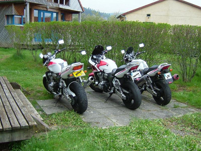

chercher l'erreur
MessagePosté le: Lun 25 Avr - 20:23 (2011) Sujet du message: Quelle pneu pour mon 13S Répondre en citant
On en a encore discuté se week-end avec Fabrice sur l'arrivée au chalet en Auvergne dans le brouillard avec Fab monté avec des pneus pour le sec , une patte folle et un pin-loc foutu et moi derrière qui essayait de doublé Fab sans qu'on se foutent au tas Mr. Green Mr. Green  .
